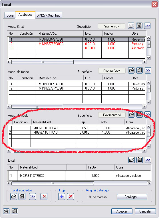

Respondido : 26/02/2008 4:50 pm
Dujavito, en la imagen ves las diferenets capas, las claves que ves que son muuuuuuuuuuy raras, es porque tenemos las conexion con el Gest (mediciones y presupuesto), en tu caso ahi pondrias lo de aislante,+ suelño radiante, etc,....

Supongo que estás hablando de “locales”
Activas la orden “local”, también te sirve la de “superficie de suelo”
Abres “propiedades”
Y ahora pinchas en “acabados”
Aquí tienes las superficies “lateral” “techo” y “suelo”, en todas ellas puedes definir el espesor de diferentes las diferentes capas con facilidad, además de el material, tipos de superficie, rayados, tramas, etc……..
