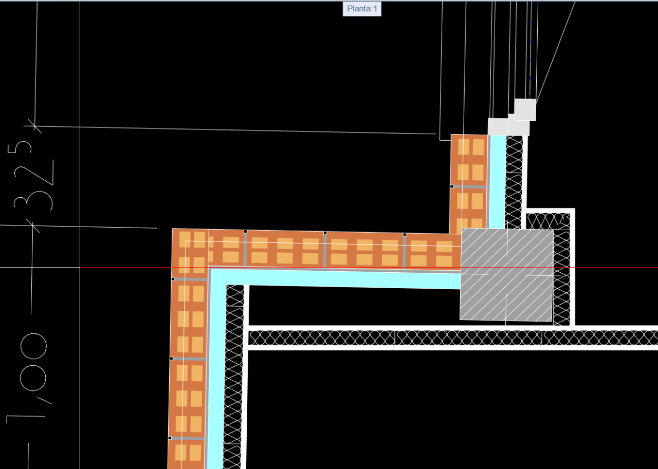

Creamos un pilar, para no hacer muchos lo creamos de 1x1m, ponemos los ejes del pilar con linea, en su layer, etc... por supuesto con las prioridades adecuadas.
¿Cómo se da prioridad a una línea? Porque si el pilar está exento me sale bien, pero si está dentro de un cerramiento el tramo de línea de la cruceta que está fuera del pilar no se ve.

Botón derecho sobre la linea
prioridades
en primer plano.
Esto hazlo en el símbolo no lo hagas luego linea a linea 😆

OK. Resuelto.
Muchas gracias.
