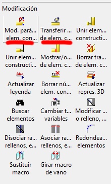

Se me ocurren dos maneras, en función de lo que quieras hacer.
Si lo que quieres es que todos los muros sean como uno en concreto, entonces la herramienta apropiada es "transferir propiedades de elemento constructivo" de tal manera que seleccionas el muro a copiar, aceptas sus parametros y luego vas seleccionando muros, que se pondrán en color rojo, hasta que concluyas la orden dando al botón derecho del ratón.
Si lo que quieres es cambiar una propiedad en concreto a X muros, entonces escoges "modificar parámetros de elementos constructivos", te sale una ventanita en la que escoges que parámetros quieres cambiar (color, altura, etc) pudiendo ser una cosa o muchas, entonces seleccionas muros que se van poniendo rojos, hasta que los tengas todos seleccionados, y entonces das al botón aplicar.

Al transferir propiedades, ojo con los ejes que también los transfiere...

Muchas Gracias.
