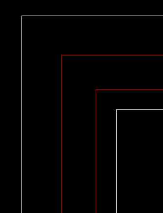

Esto es lo que he conseguido (está a escala 1/10):

Pues lo dicho, se trataba de que tuvieras en cuenta que no se puede "llevar" todo para adelante. El sistema ya depende de cada uno, de lo delicado que se sea, de lo que uno este dispuesto a sacrificar en la representación, de lo que uno quiera "perder" de tiempo para sacar una medición exacta, etc; en resumen, y aquí lo hemos dicho muchas veces, el mejor sistema es el que mejor se adapta a las necesidades de cada uno. Lo que es ideal para mi, seguro que no lo es para mi y viceversa.
Y respecto a lo de las lineas de los muros, me alegro de que te haya servido; espero que tus proyectos no sean de miles de metros de edificación 😉

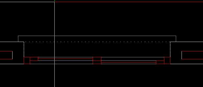

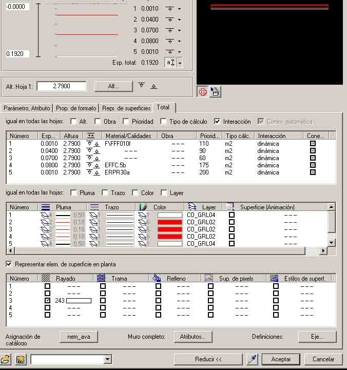

A ver si te sirve esto:
Puedes trabajar con 5 hojas dando a la hoja exterior y interior la pluma gruesa. A las hojas interiores das la pluma fina.
A la hoja 3, la de en medio, aplicas un rayado que no se puede ver, uno con una distancia entre lineas muy alta. De esa manera vas a ver el muro con tres hojas sin rayado. Se unen las hojas 1 con 2 y 4 con 5.
La distancia de los lineas de los rayados puedes modificar en EXTRAS - DEFINICIONES - RAYADOS
Al tener 5 hojas puedes hacer utilizar una hoja para el enfoscado interior de la primera hoja.
P.S. En mi ejemplo tengo la hoja exterior e interior en grosor 0.001, pero lo puedes cambiar porque se unen las hojas sin rayado.
Respondido : 09/04/2012 11:41 pm
Wolfgang
¿Como solucionas las mochetas, que te saldrían dibujadas en el color rojo?
Respondido : 10/04/2012 3:37 pm
La mocheta queda bien por el exterior pero en la unión con la hoja interior te sale la linea con grosor ancha.
No sé si se puede modificar o mejorar. Yo realmente no trabajo de esa forma. Solo se me ocurrió cuando leí aquí las contestaciones.
En fin creo es mas fácil que ocultar todas las lineas.
Si molesta (y si alguien no tiene mucho trabajo y la paciencia :wink:) en esa solución también se puede hacer: Ocultar la linea interior de la mocheta y dibujarla en fino.
Yo lo dejaría tal cual.
Respondido : 10/04/2012 4:08 pm
