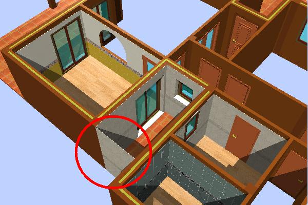

Tengo un lavadero en una unifamiliar (toda en planta baja), dsd el q se va a salir a la parcela.
Al hacer el local, me "cierra" la salida, como adjunto en la foto.
¿Q hago mal?

Eso es porque el hueco en el muro exterior no lo has hecho como tal, sino que no has dibujado muro en esa zona.
Tienes dos soluciones, o haces que el muro pase por ahí, y luego haces un hueco que lo elimine al completo, o al hacer el local lo haces por partes, osea utilizando superficies laterales...
De ambas maneras creo que lo solucionas

Cuando tu haces un local completo, Allplan entiende que es un local cerrado, la solucion que yo hago es la mas facil, dile al local que te elimine la superficie lateral o create un localsolamente con el pavimento, luego tendras que aplicar acabado lateral, pero siempre individualmente, y la zona abierta dejarla sin superficie.
PD. Existe otro truquillo para poder hacerlo con local completo: 1- el breakinsdance, 2- el cruzaito, 3- el Maiquel llacson, 4- el robocobbbbbb
es broma, el truquillo es hacer que todo el hueco que da acceso a el patio, sea un vano de puerta sin carpinteria, y con la medida del hueco (no se si me explico), de esa manera cuando haces el local completo, te respeta el hueco y no te lo alicata Allplan. 😉

"Resolvido", sabía qera 1 tontería pero cuando 1 no tiene el día... Aparte de tiempo sin usarlo...

hola. en definiciones generales de arquitectura (el semaforito) en el apartado locales-acabados, marcas las tres opciones de "determinar superficies de acabados solo para elementos contructivos colindantes...." y no te tendrá en cuenta los acabados de la parte del lavadero que no tiene pared, ni para representación, ni para mediciones, etc.... esto te puede servir tambien para por ejemplo dar acabados a a un patio que tiene distintas alturas en sus cerramientos laterales, si tener que definir cada pared por separado, simplemente defines un local para todo y se ajusta a lo construido.
