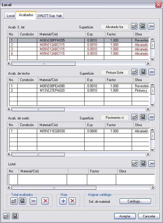

Si todos tus forjados son iguales, no tienes ningun problema, haz los forjados de 30
Los acabados de las estancias se lo pones en locales, es decir que si el salon tiene un grosor de 6 cm, se lo dices a su local y santas pascuas, y si el dormitorio tien un acbado de 10 cm, se lo dices y santas santas pascuals otra vez.
es decir, que todo se hace con locales. 😉

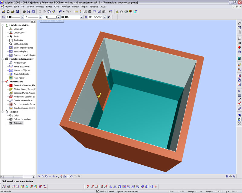

Muchas gracias, lo he probado con sup. de suelo y perfecto salvo que en la animacion de allplan en 3d es correcto pero en vista lateral me sale una losa sin grosor no me marca el grosor ? lo raro es que en animacion es correcto,
madre mia ahora lo he provado con LOCAL y es al contrario en la animacion no sale y en vista lateral si, que estoy haciedo mal ?

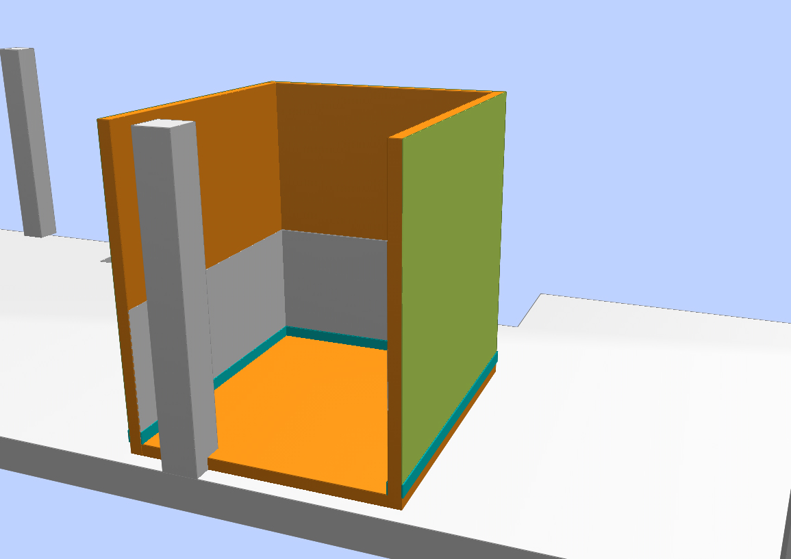

nooo!!! es mucho mas facil que eso, tu haz los tabiques de 10, que es su medida, y luego los acabado laterales de dices que te los haga de 1 milimetro de grosor, a la hora de pasarlo a Cinema no vas a tener ningun problema.
Eso si, diferencia los acabado por colores.
Te recomiendo que hagas, zonas humedas de un color, zonas secas de otro y comunes de otro, asi, luego podras agrupar por colores y aplicar texturas mas rapidamente.
PD, si eres pijotero...... yo me aria hasta un local todo detallado, te pongo el ejemplo de mis baños:
suelo ( de 0 a 6 cm): azul oscuro
Alicatado pared parte baja ( zocalo de 6 cm a 106 cm de altura) azul un poco mas claro
Cenefa: de 106cm a 113 cm de altura "cenefa de 7cm") azul claro
Alicatado alto: (de 113 cm a falso techo) azul aun mas claro
Asi con el baño, la cocina, el lavadero y la despensa
Para habitaciones, pasillos, salon, etc.... solo suelo y acabado lateral y techo. 😉

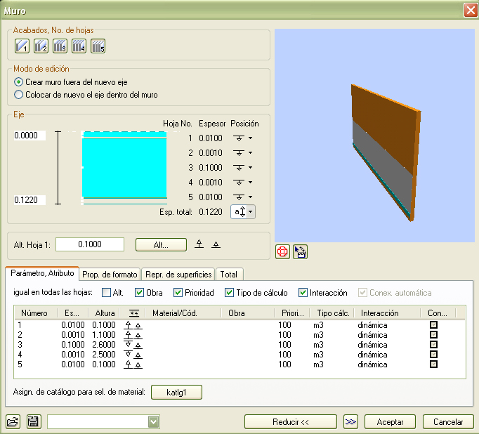

ESTOY HACIENDO UNA PARED DE BAÑO, HE PUESTO 5 HOJAS
1- zocalo
2- ALICATADO PARED baja
3- PARED
4- ALICATADO PARED baja
5- zocalo
PERO AHORA EL TRUCO DE CADA CARA DE UN COLOR DIFERENTE NO ME FUNCIONA YA QUE LA HOJA 3 QUE ES EL COLOR DE LA PARED ES IGUAL EN LAS DOS CARAS , SOLO PUEDO TENER 5 HOJAS, O ES QUE NO SE HACE ASI ?
y lo del suelo como lo haces ? este si que no me lase, CREO QUE LO MAS FACIL ES HACER UN FORJADO DE 30 Y UNO ENCIMA DE LO QUE SEA PARA CADA HABITACION NO ?
MUCHAS GRACIAS !!

Mira, ves como hay 4 tipos de azules, uno para cada tipo de elemento.
Respondido : 09/04/2008 3:10 pm

NO SE SI ME HE ENTERADO DE NADA, LO CONSTRUISTE CON LOCALES , MUROS ?
YO LO QUE HE HECHO ES HACERLO CON MUROS
Respondido : 09/04/2008 3:40 pm
Con locales, con locales. Si lo haces todo con muro, cuando hagas las mediciones, te va a salir que tienes tropecientos mil metros cuadrados de tabiqueria...... 😕
