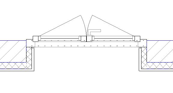

Estoy haciendo una fachada con aislamiento exterior tipo Sate y mi pregunta es como puedo hacer girar simultaneamente el aislamiento y la capa de acabado en las jambas del hueco.
Lo he hecho con el comando revestimientos pero es poco operativo.

hola xisco. yo probaría a hacer que el cerramiento que tiene esa ventana sea una pared de un local que crees. de esa manera se te adaptará seguro. es igual que hacemos por el interior, pero en este caso en lugar de tener cuatro paredes, un suelo y un techo tenemos sólo una pared que es exterior. También tienes la opción de poner un acabado a sólo ese muro y también debería funcionar. No sé si me he explicado de forma clara. Si no coméntame y lo comentamos más tranquilamente. todo está en la función de locales

tranquilo lufegut. te lo aclaro. mira, en el módulo de locales y superfies dentro de arquitectura, te vas a superficie lateral y creas esa superficie como si fuera un local aunq realmente no lo es. Es un truco para que se adapte al girar en las ventanas.
Lo que puedes hacer es crear un local que tenga un lado en contacto con tu fachada. Y eso se puede hacer con cada fachada. Y ya dentro del local le das el acabado que necesites. Si no te gusta esa opción otra forma puede ser no con local sino con superficie lateral, también el mismo módulo dentro de arquitectura, locales. De esa forma no tienes contornos de locales alrededor de tu edificio en planta.
Espero haberte aclaro tu duda. Sino es así coméntamelo y vemos como aclararlo de otra forma.

¿se trata de crear por fuera del cerramiento una superficie lateral con dos hojas, una para el aislamiento y otra para el mortero del acabado?

Lo primero que tienes que dibujar, a la antigua usanza, como lo quieres representar, en la imagen que has colgado te has comido casi todo el perfil de la ventana ¿es así como quieres ejecutarlo realmente?
