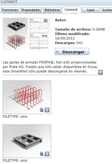

Hay uno en la paleta de connect que te puede valer mira la imagen que adjunto.
Creo que está para todos los clientes 8)
Respondido : 23/03/2015 10:10 pm
Parece un SmartPart de armado del módulo de ingeniería
Respondido : 23/03/2015 10:32 pm

Pues si muy bonito pero no he logrado insertarlo jajajajjaa...
