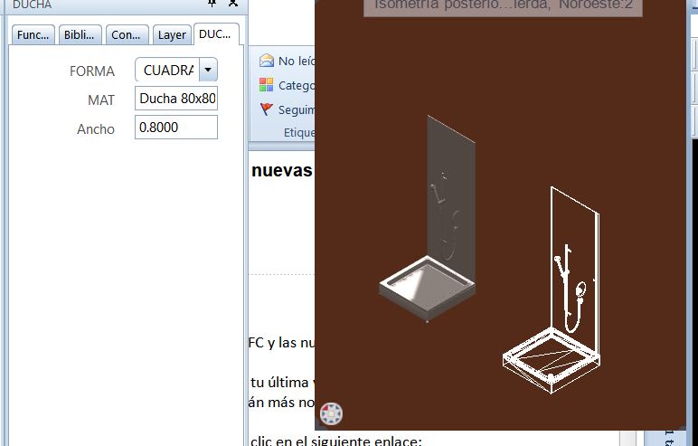

Pero si necesito que un mismo elemento cambie de propiedades, recurro a smartparts. Por ejemplo: las duchas. Mi smartpart de ducha es muy sencillo. Tiene en total once líneas de código y cinco parámetros. Contiene un recurso 2d, que es el macrofolio 2d de mi macro ducha de 1x1 m. Y un recurso 3d que es el macrofolio 3d de mi mismo macro ducha de 1x1 m. El smartpart inserta ambos, en el modelo 2d y 3d con los factores de escala que corresponden y con un solo elemento de biblioteca tengo todos los tamaños que preciso. Para hacerlo un poco más util, es fácil componer un texto que diga: ducha de tanto por cuanto, asignar ese texto al atributo material y obtener en los listados de medición los ejemplares de duchas con sus distintos tamaños.

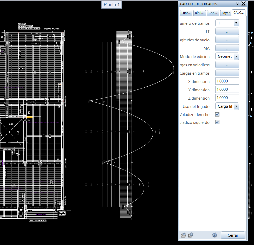

A partir de este ejemplo elemental, se puede alcanzar la complejidad que se quiera o se necesite. Yo he "traducido" (y mejorado) las rutinas de Autolisp que he utilizado durante 25 años (con las que he calculado por métodos gráficos hectáreas de forjado ) a smartparts, que no dejan de ser un lenguaje parecido al basic, con unos resultados muy satisfactorios.
