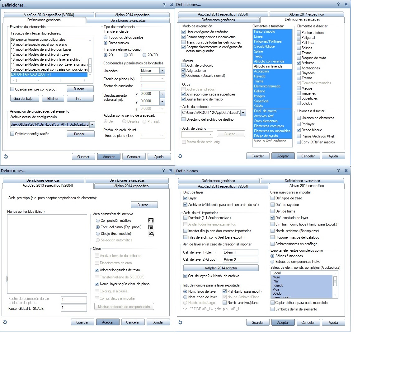

Aquí te dejo mi configuración para exportar. Vamos, ya te digo que magia no hago,jajaja.

Gracias por tu configuración. La he probado en casa y va mucho mejor que la que yo utilizaba. Tiene muy buena pinta, lo que pasa es que no la he podido probar bien con planos en el espacio papel de momento. Lo probaré y ya te diré algo.

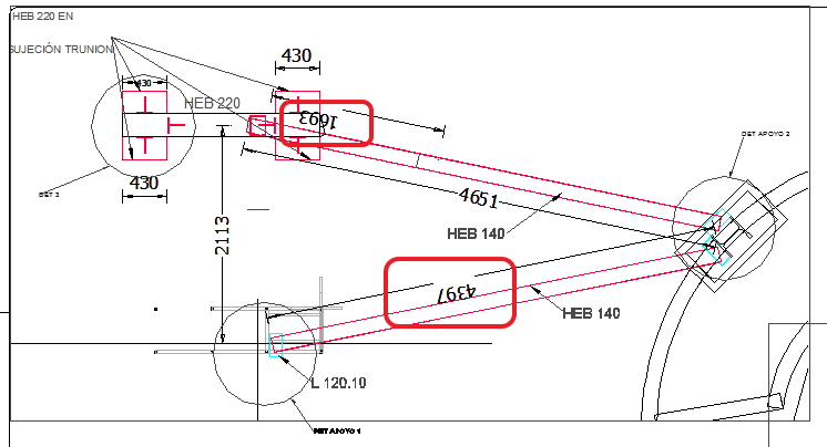

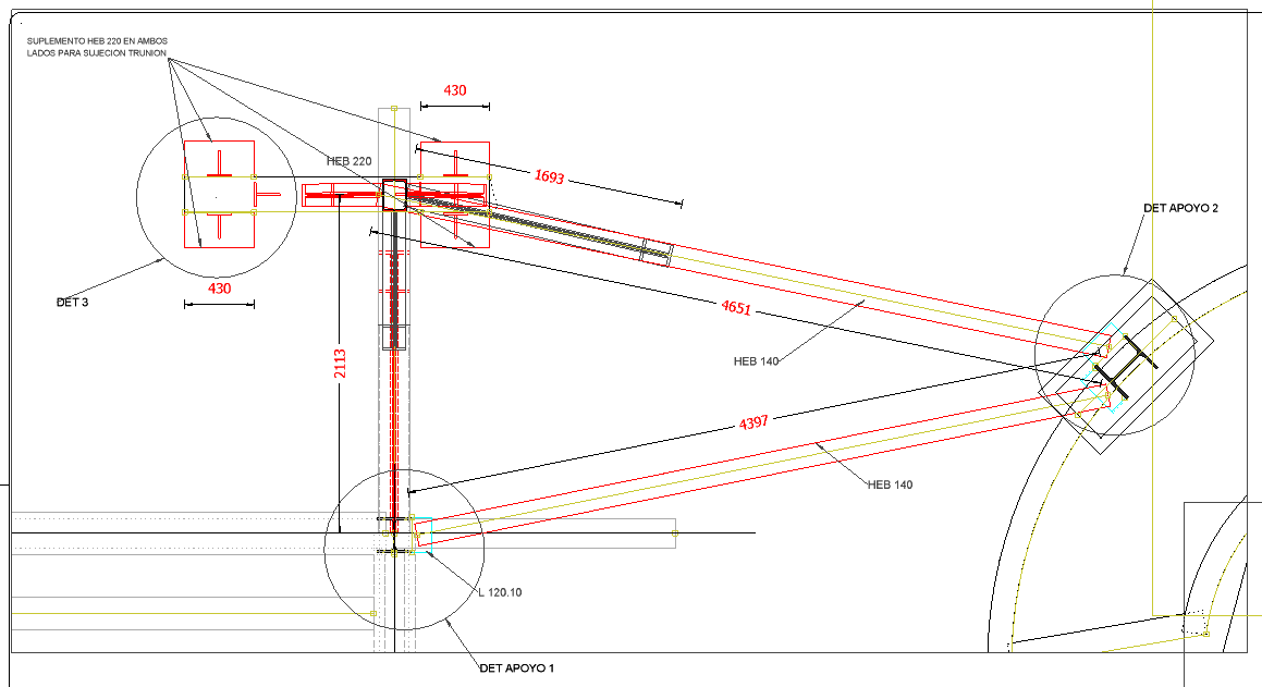

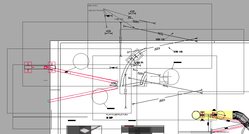

Microjondas, desgraciadamente la prueba que he hecho en el despacho no me ha salido tan bien como en casa.
Con el dibujo que me interesa y tu configuración, me pasa lo mismo que con la plantilla de Allplan que yo utilizaba: en Autocad aparecen textos fuera de escala, cotas cabeza abajo, vistas inmanejables, ocho ventanas gráficas de espacio papel superpuestas, de las que una corresponde a vigas, otra a cotas, etc.
Te dejo unos ejemplos de lo que pasa.

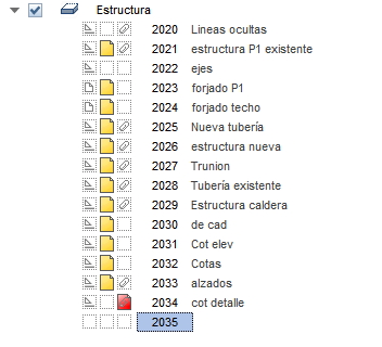

Igual el problema está, más que en la exportación, si vosotros decís que os va bien, en mi forma de organizar la estructura de archivos del proyecto, aunque tampoco creo que esté haciendo nada especialmente raro:
¿Se os ocurre alguna explicación?
Respondido : 19/05/2014 2:41 pm
Sé por qué te sale el texto más grande en Autocad. Es muy sencillo. Comprueba la escala con la que trabajas en los archivos de Allplan, pues si en el archivo trabajas a 1:100 y el plano lo has montado a 1:50, al exportar, te sale el texto más grande en Autocad, y se esparce por el espacio modelo, y en el espacio papel no sale bien.
También veo excesivo el número de archivos que usas para eso que estar dibujando, yo ,mínimo lo reduciría a la mitad y usaría más layers, pero eso es algo personal, no debería influir en la exportación.
Ah, otra cosa que lo mismo te ayuda, es que cuando monto varios archivos en un plano ( visto que tienes bastantes) Cuando tengas todas las ventanas, unifícalas con el comando Ventana de Plano --> Crear sector de un archivo insertado. Seleccionas todas las ventanas, y creas una nueva ventana para que se vea todo, y solo te aparecerá una ventana en Autocad, y no 20,jajaja.
