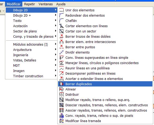

Desde que uso allplan tengo muchos problemas con las exportaciones que hago a autocad, me duplica y triplica líneas. ¿Algún consejo?
Respondido : 26/09/2010 2:58 pm
Por ejemplo exporto un alzado y en autocad sale la misma linea 3 veces
Si tu linea en Allplan es una, dudo mucho que en autocad se transforme en dos o tres 😉 😉 , por tanto lo que quiere decir eso es que en Allplan tienes lineas duplicadas o triplicadas, por tanto
Empieza a dibujar bien 😉 😉 , como supongo que haces los alzados como tienen que hacerse con allplan, je je .... lo suyo es que una vez que los tengas preparados le pases la orden de BORRAR DUPLICADOS, para evitar esas lineas superpuestas.
