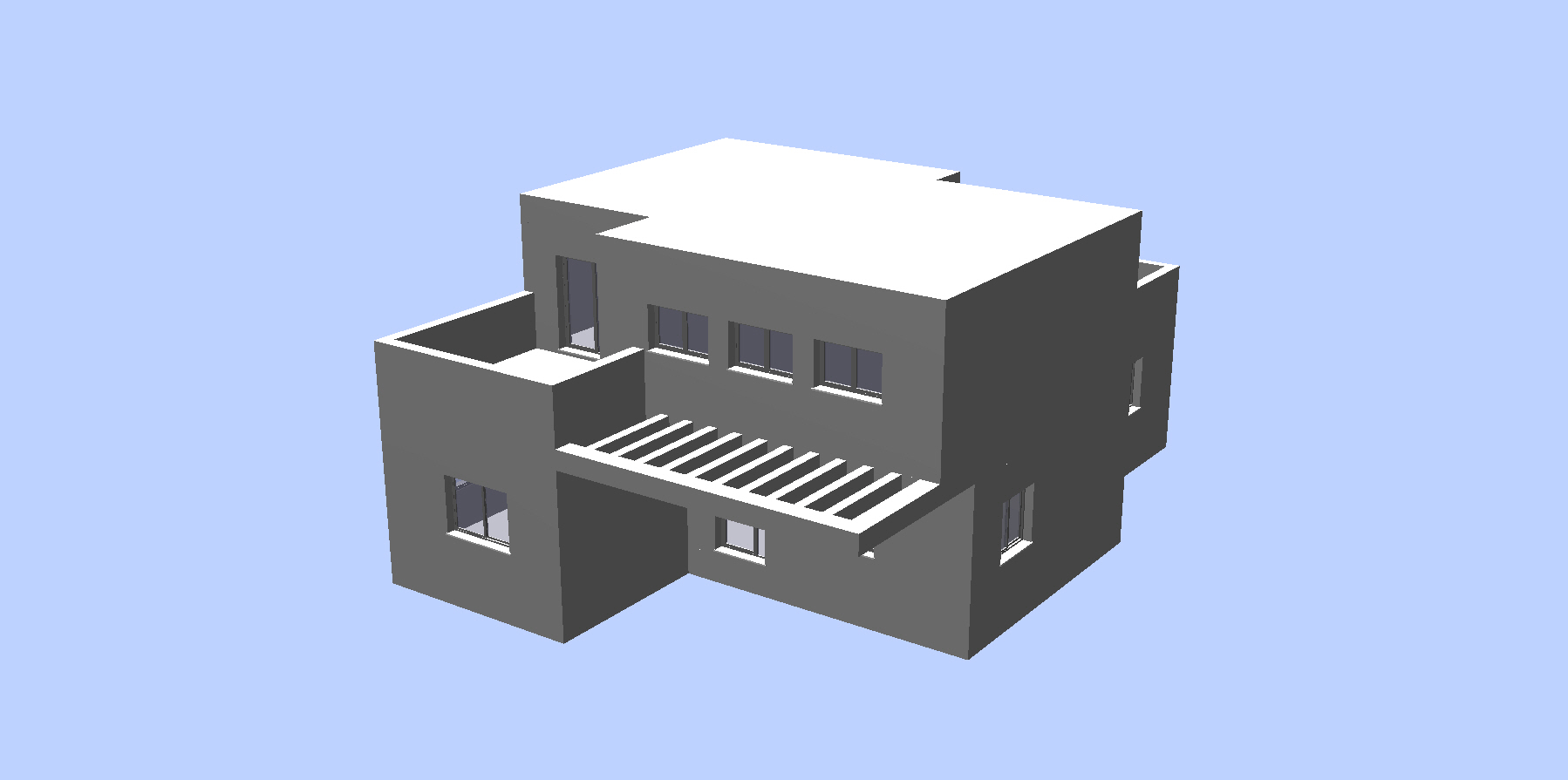

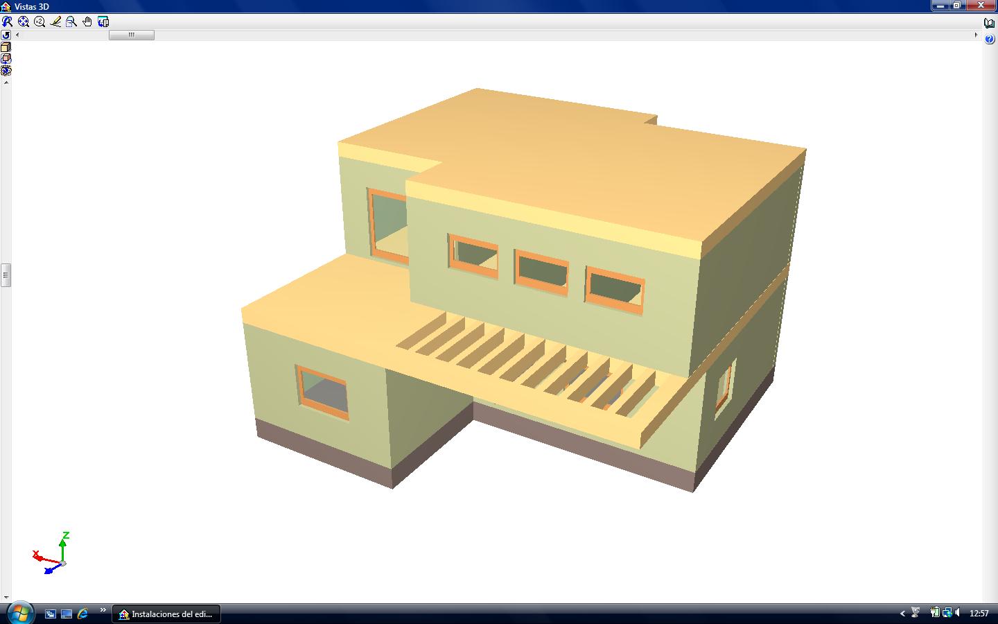

Veo que hay interés en algunos post acerca del intercambio de datos de IFC y en esta ocasión puedo ayudaros un poco, intentaré explicaros paso a paso mis investigaciones (no terminadas aún) acerca del intercambio de datos de IFC de modo que lleguemos de lo primero a lo segundo con cierta facilidad de primera a la segunda imagen, por supuesto la primera es Allplan, la segunda es Cype Instalaciones.

Archiplan tu ya lo has visto a traves del netviewer esta mañana y lo has probado en tu ordenador y puedes decir que porcentaje de la geometría (son pruebas) se ha comido.
Y también he analizado el que tu me has mandado, desde luego malamente lo llevas 😆 😆 , pero vamos ya te he dicho unos cuantos trucos.
Pablo esta hoy dando un curso, esperemos para el miercoles tener la organización del proyecto para IFC, lo que no se aún como hacerlo, si vía error o vía te lo doy mascadito.
Creo que lo vamos a hacer vía error porque así quedará claro donde estan los problemas, ya que podría hacer un tutorial, poneros ejemplos y todos pasarían a CYPE sin problemas, seguro que el tuyo no va 😈
Por tanto para empezar con algo medio básico que todos tendréis en los ordenadores, localizar una viviendita pequeña, que no sea muy grande, de dos plantas y castillete (que luego habrá que colgar los archivo o ver el sistema que pablo nos determina), que resolveremos para empezar con cubiertas planas.
Pensar que el objetivo es pasar la geometría de un modelado BIEN modelado a CYPE, luego cada uno determinará que elementos le son necesarios, importantes, cuales pasan bien, cuales no pasan, etc... y esperemos desarrollar mas opciones, pero en principio se trata de que tengas un MODELO CORRECTO, de una vivienda tal y como siempre la haces, para que veamos que pasa con tu forma de trabajar.

Lo he intentado con una vivienda de 1 planta y cuando una vez exportado-importado, después de definir el forjado intento definir los cerramientos en Cype, ¡error fatal! y fuera del programa.
He borrado del archivo de la planta de allplan: mobiliario, cotas, textos, locales,... vamos limpio y a pesar de todo ¡error fatal!
¡Ah! y la losa de cimentación no me la reconoce.
