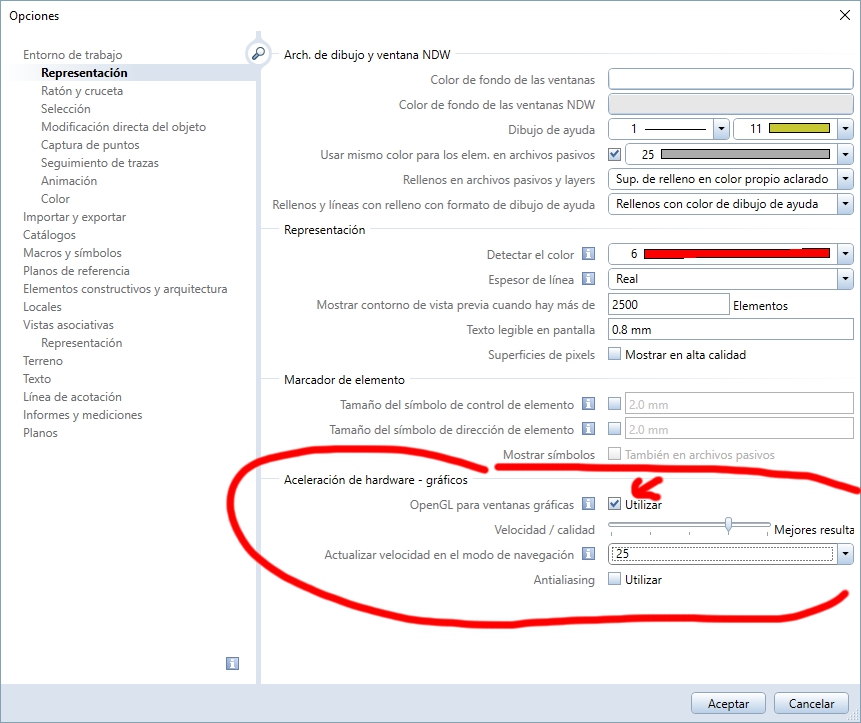

Es bastante raro, porque la gráfica en cuestión es muy reciente, y con un rendimiento bastante majo, y para colmo con una barbaridad de RAM... Tal vez sea un problema de configuración. Mira a ver si está activado el openGL, aunque no creo que sea ese el problema.
También trata de actualizar los drivers de la tarjeta gráfica, por si se tratara de algún bug que se haya subsanado recientemente.

sigue igual, ni idea, he actualizado y mirado lo de open gl
