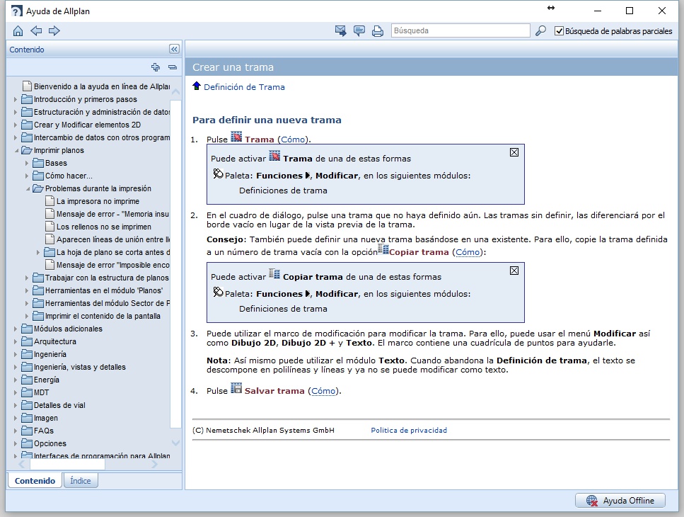

Vale, no me digáis porqué, pero por algún motivo que se me escapa, no puedo crear tramas, no existe la opción, o no me aparece por ningún lado en mi allplan 2015. Miro en la ayuda, y me dice muy simpático como se hace, el icono apropiado, etc. El problema es que el icono en cuestión no existe, ni existe el módulo definiciones de trama... en resumen, que yo que uso las tramas para los tipos de representación de muros, no puedo crear una trama nueva para un nuevo muro. Un desastre.
No se que hacer, me tocará llamar a Nem...

Vale, lo he encontrado, no sin mucho sufrimiento...
Está en extras / definiciones / tramas
De milagro, ahora a ver si lo consigo...

"Rite rite..." pero es que la ayuda cuenta como se hacía antes y ahora esa función está en otro sitio, bastante oculta por cierto. De hecho, seguro que cuando vaya a hacer otra trama dentro de X tiempo tendré que tirar del foro para encontrarla fijo.

Amigo Pablo no consigo recordar una versión de Allplan donde las tramas no se modificaran en extras-definiciones-trama :mrgreen: :mrgreen: :mrgreen:
Por cierto ojo con las características de los elementos al crearla que luego te pueden marear la perdiz bastante, no recuerdo ahora mismo de cabeza los especiales cuidados que había que tener, creo que algo así como tener activa la layer que te apetece, pero sobre todo que las características sean por layer si pretendes luego sacarle partido si es una trama genérica.
