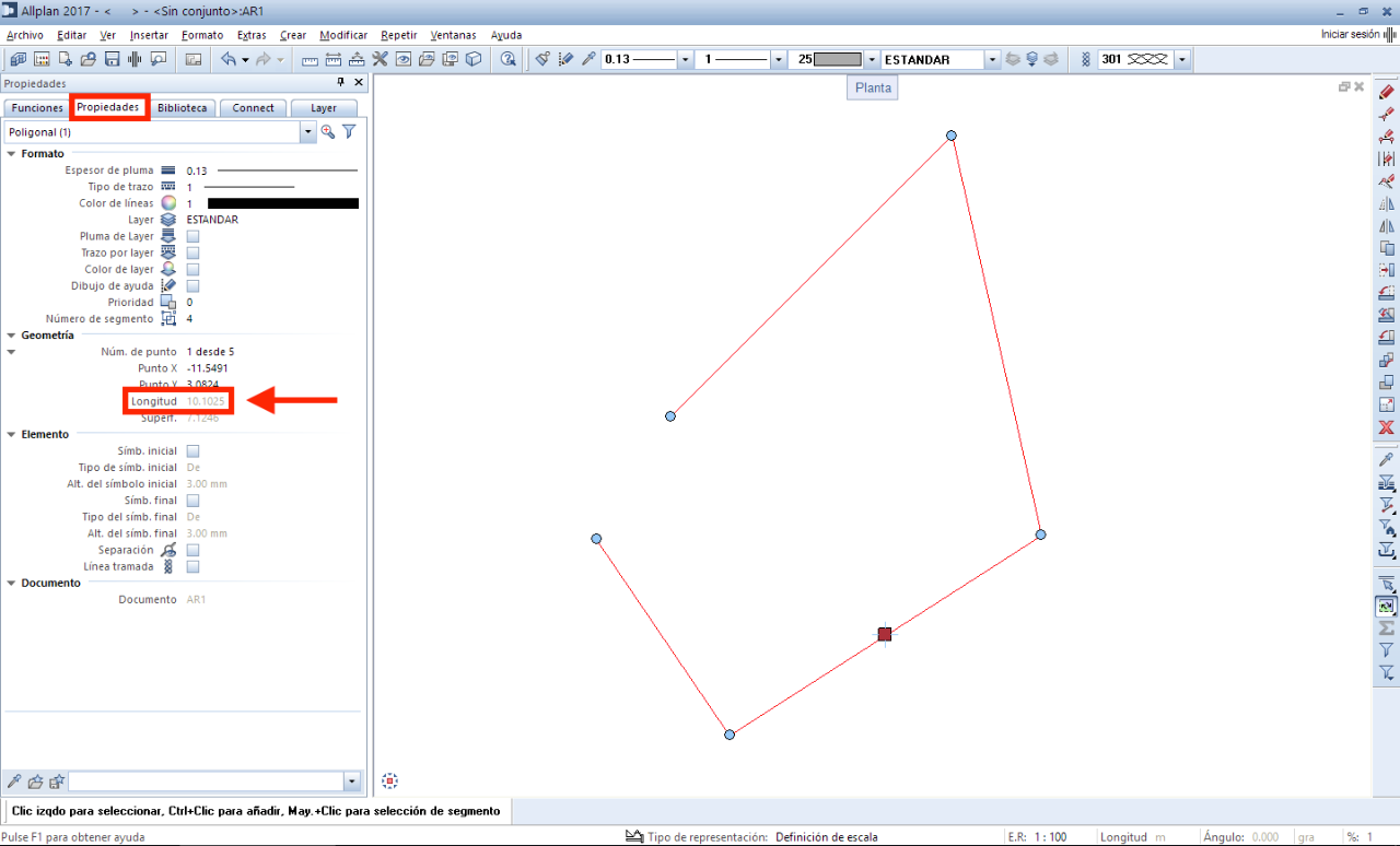

Buenos días,
¿Sabéis como se puede obtener la longitud total de una polilínea? Supongo que se puede obtener pero no encuentro la orden 😕
Respondido : 13/02/2017 1:43 pm
Selecciona la poligonal y ve a la paleta de propiedades, creo recordar que uno de los detalles que aparecen es la longitud (no tengo ahora el PC para comprobarlo).
Respondido : 13/02/2017 4:20 pm
He podido comprobarlo: en la paleta de propiedades aparece la longitud total de la poligonal y su superficie.

Si se asigna un atributo a la poligonal, por ejemplo, un material, se puden sacar y rotular sus medidas con un texto variable que extraiga la medición. Muy útil para dibujar y medir instalaciones en planta.
