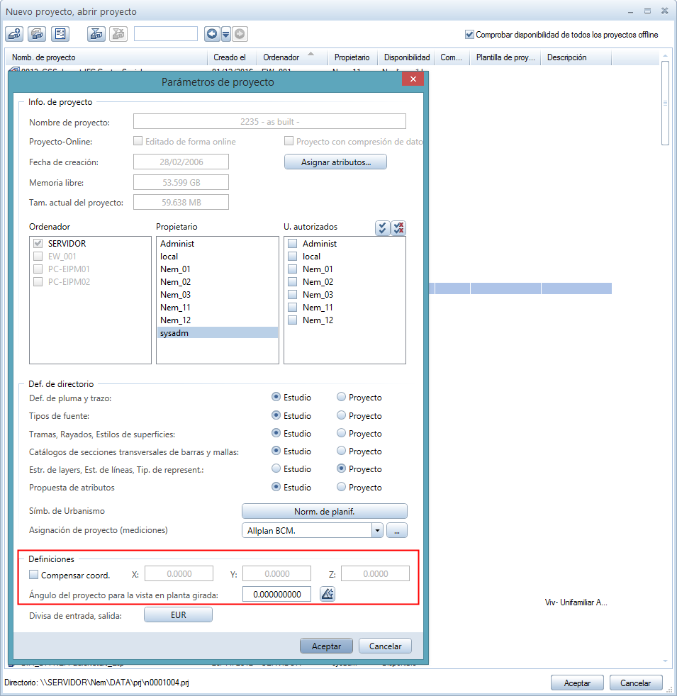

Hola,
Debes modelar siempre tan cerca como sea posible del 0,0,0 absoluto, y compensar distancia y rotación con las opciones de proyecto. Te adjunto una imagen.
