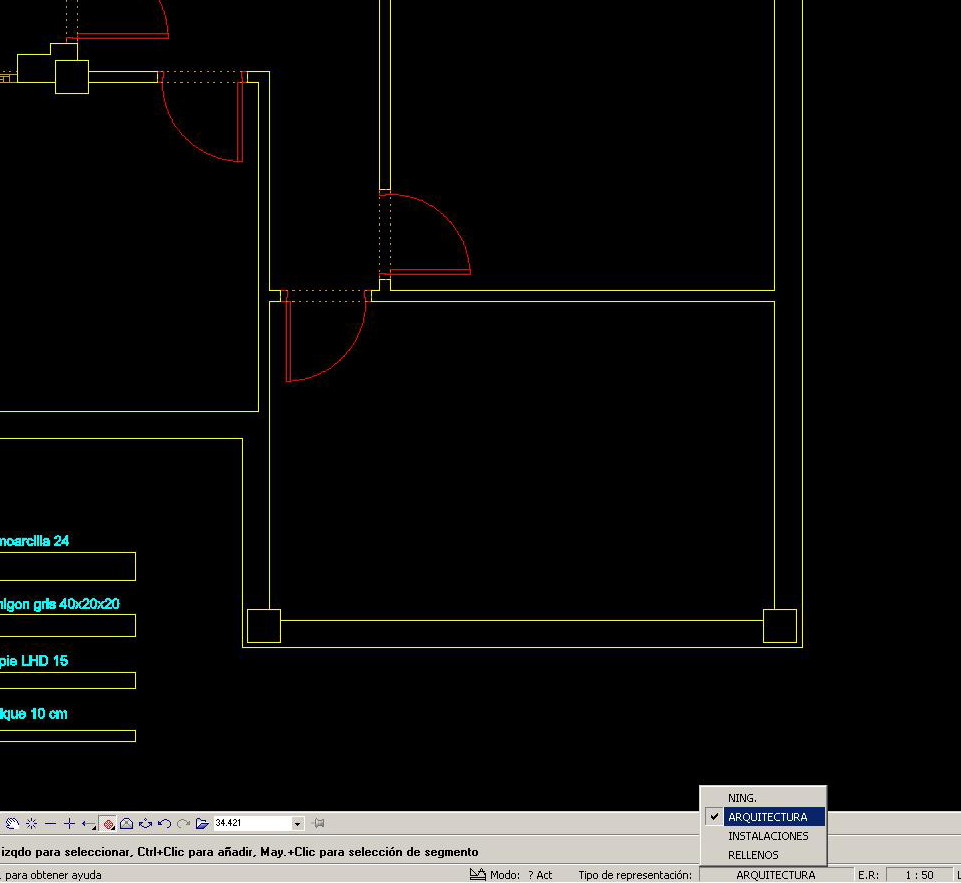

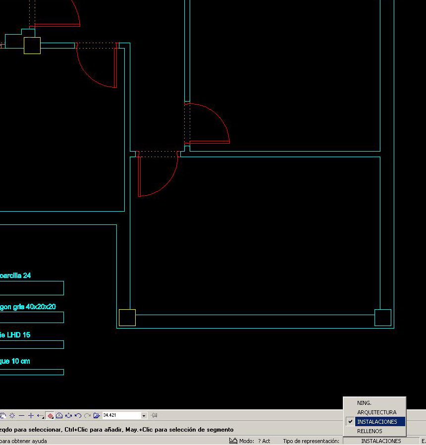

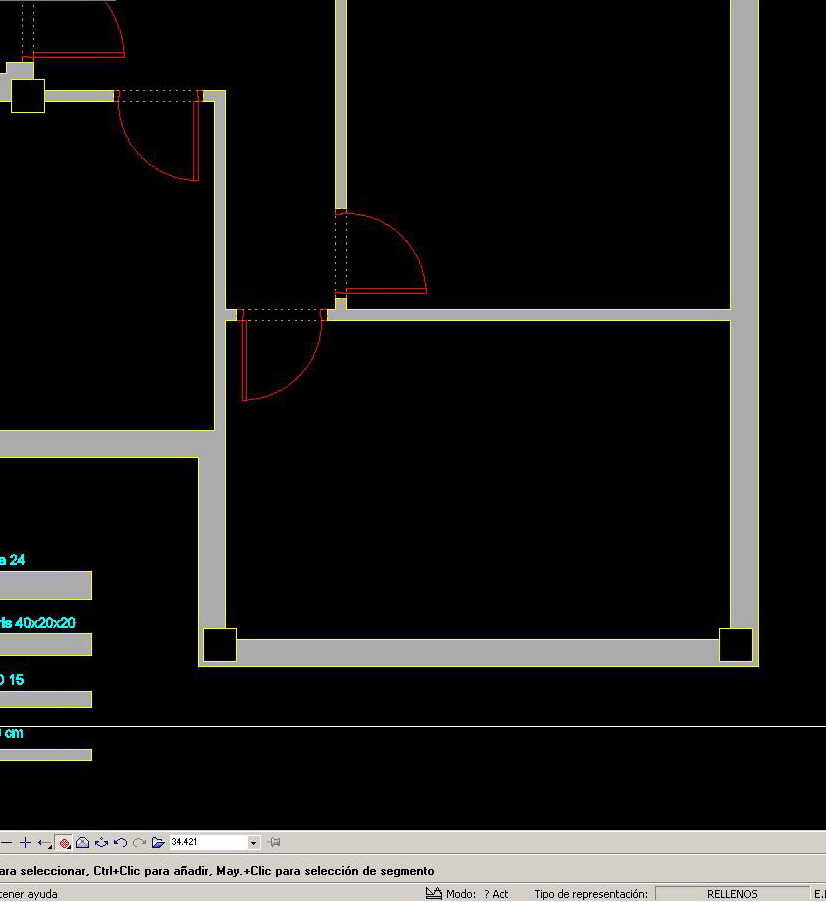

Por mi parte, + q conocer el programa es preguntarme ¿Qué quiero conseguir?. Investigo sobre ello y lo aplico. Que las órdenes, herramientas, módulos... permiten hacer más cosas... para más adelante (como siempre 😆 ).
Vamos con la 2ª parte de los estilos: la impresión.
En pantalla, parece que lo he conseguido (recordad qestoy de pruebas y hay algunas cosas "a medio") según las siguientes imágenes:
Respondido : 12/02/2009 6:32 pm

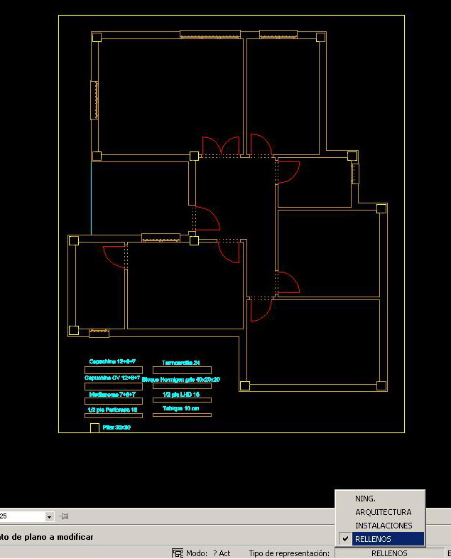

Pero al ir a montar los planos, no me toma los estilos.
He tenido que crear 2 respuestas seguidas, porque no me dejaba adjuntar más de 3 archivos
A ver cual es el más rápido y me dice lo que hago mal.
Respondido : 12/02/2009 6:35 pm
ANGELACO
(@angelaco)
Respuestas: 360
¡¡¡RESUELTO!!!
Lo que hace leer...
Al insertar elemento de plano (o una vez insertado se puede cambiar) hay una casilla "TIPO DE REPRESENTACIÓN" 😳 ... Como nunca la había usado... pues clickando de forma robótica... 😥
Pues otra cosa conseguida, y ya está casi todo lo que quiero...
Ahora voy a meterme con la madre del cordero... los macros 3D 😕 Editar los q tengo y crear nuevos.
A ver cuanto tardo en volver a postear 😉 y cuanto tardáis en llamarme flooder...
Respondido : 12/02/2009 6:43 pm
