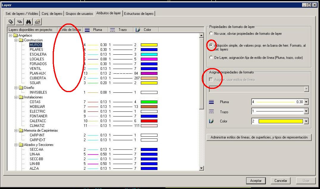

Quiero q cuando elija una layer, me tome las 3 propiedades de formato que definí en atributos de layer (pluma, trazo y color), pero que en un momento determinado pueda cambiar lo que me interese. Por lo que en atributos de layer elijo adopción simple de valores de formato.
Ejemplo: los muros, en la layer muros con pluma 4. Si quiero hacer una línea en esa layer con pluma 2 me lo permite.
Si elijo Asignación fija de estilo de línea, todo lo que dibuje en esa layer será con todo los valores definidos en atributos de layer, por lo que este sistema no me vale.
Pero también quiero quiero que al plotear, en los planos de instalaciones, los muros me los represente en fino (pluma 2) y las instalaciones en grueso (pluma 4). Para eso debería usar "Asignar propiedades de formato > Asignar, usar estilos de línea y en administrar estilos, crearme un tipo de representación que se llame "instalaciones" en el que definir eso.
Y Adopción simple no me permite usar Estilos de representación...
Resumiendo: prefiero usar adopción simple, pero es ¿incompatible con estilos? Si uso asignación fija ¿no podré dibujar en una layer con una pluma distinta a la que figura en la asignada en atributos?
Por cierto, estoy probando y parece que sólo me aplica los estilos de represetación a los nuevos objetos creados con adopción fija... ¿Hago algo mal?

Realmente la adopción simple no es en absoluto incompatible con estilos de linea y superficie, lo que es incompatible es que el muro sea a la vez de adopción simple de formato y responda a estilos de superficies o de lineas.
Respondido : 10/02/2009 7:30 pm
tranquilo hombre, quieres justo lo mismo que yo. Y tiene solucion aunque un poco engorrosa. Yo uso los estilos de lineas/superficies practicamente solo para los planos de instalaciones (como si estuvieramos todo el dia dibujando las instalaciones de la T4 😀 ). Asi que te propongo esta manera.
Empiezas activando la asignacion fija y los estilos en la pestaña Atributos de Layer y dibujando los muros, que esos sabes seguro que tienen q usar los estilos de superficies. Una vez que los tengas, sigues dibujando lo que tengas q usar por layer, como por ejemplo cotas, muebles... etc. Y por ultimo los "elementos libres" (los que tienen que estar en determinadas layers, pero sin asignaciones, los dibujas sin activar nada en la pestaña Seleccion de Layers/visibles. A partir de ese momento, dibujas activando y desactivando segun necesites. No se como dibujaras, pero yo estoy todo el rato entrando y saliendo del cuadro de layers, asi q no me cuesta ningun trabajo activar y desactvar segun me interese.
En resumen, que la asignacion la puedes activar y desactivar para lo que te interese, no tienes q activarla y dejarla fija para todo. Requiero entrar mas continuamente en el cuadro de dialogo de layesr, pero ya te he comentado que es un pco mas engorroso segun tngas una forma de trabajar u otra.
Y si, los estilos solo se aplican a los "objetos nuevos"; es logico, no?? eso te permite usar mezclada esa opcion en unmismo archivo. No quiero ni pensar la mierda que seria si eso no fuera posible!!.
Para que esos "objetos" tengan una asignacion determinada, tienes que cambiar sus propiedades de layers, entrando en el cuadro de dialogo y activandole la asignacion.

Gracias a todos, y dadme 1 capón por no leer 😳 . En la imagen q ha puesto microjondas, no tenía marcadas las casillas de propiedades "De layer, estilo de línea". 😳
...estas diciendo que tienes que hacerlo con estilos de representación, y puedes perfectamente (porque hice la prueba) introducir teniendo adopción simple de formato esos muros desde un asistente que responden perfectamente a los estilos.
Respecto a eso, en la 2ª captura que he puesto, puedes ver que cuando elijo adopción simple, no puedo activar "asignar propiedades de formato". ¿Estás seguro de que se puede?

Es que creo que más o menos lo entiendes pero te falta un poco para pillarlo del todo. Veamos.
En pestaña que pones en las dos imágenes es para configurar las layer, y hay dos opciones claras, o darle a una layer una asignación simple, por ejemplo, una layer que siempre va a ser ( en caso de que uses sus propiedades de layer) una pluma, linea y color fijos. Y después tienes la opción de ponerle de estilo de lineas. A cada layer le puedes poner uno, o uno u otro, no los dos.
Ahora después es la aplicación, que se realiza en la pestaña de selección de layers normal ( que es en la imagen que te adjunto) Ahí es cuando le dices que te tome los parámetros de layer ( color, pluma, linea) . Y claro la potencia viene cuando por ejemplo la layer muro la tienes por estilo de lineas, con lo cual, si le adoptas por layer los parámetros de pluma, , el muro cambiará con los estilos de presentación ( en básico por ejemplo, pluma 0.25, y en ejecución, para las instalaciones 0.05) y por otro lado la layer fontaneria, seria con una asignación simple y si tomas sus parametros serán siempre los mismos ( pluma color, linea). Y nunca te olvides que si pones los parámetros por layer, te saldrán en la los apartados de propiadades de pluma, color o linea Bloquado ( según las pestañitas que selecciones. Si por lo que sea, no quieres usar las propiedades fijas por layer ( ya sea simple o de estilos de presentacion) si no activas las pestañas puedes poner las que se te antoje en ese momento.
La cosa es que ya eso lo tienes que decidir tú, y te irá influyendo la experiencia. Yo tengo los dos estilos, según la función de la layer, y es muy vivo, y se puede modificar fácilmente. Lo importante es que te quede claro como funciona.
No, no se puede, me temo que hablaba de cosas distintas.
