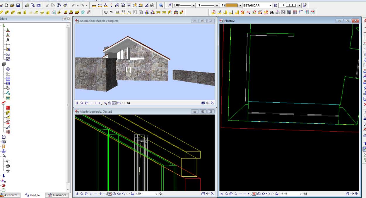

Os adjunto el captura de lo que me pasa.
Intento hacer la ventana que se adapte a la cubierta pero me coge la referencia al punto más alto en lugar de hacerme la ventana por el punto medio, no se si me explico. Os pongo la imagen para que lo veais mejor. Lo he arreglado haciendola a ojo pero si sabeis de alguna manera para adpatarla os lo agradecería que me lo dijerais. Hasta ahora me las ha hecho todas bien, eran ventanas para cubierta a dos aguas y me las adaptaba bien pero esta ventana corrida no me la adapta a la cubierta inclinada.
Como veis también, me siguen apareciendo esas líneas horribles en los muros que luego me salen al imprimir los planos en 2d y tampoco he conseguido quitarlas.
Empiezo a ser un caso perdido eh? Jejeje.
gracias
