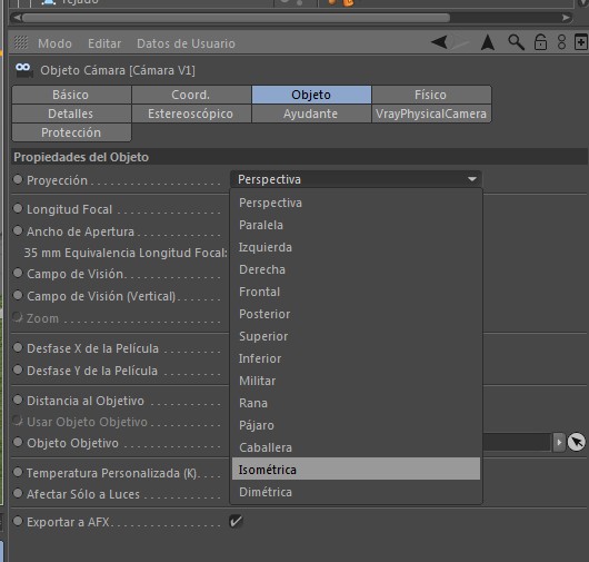

La cámara isométrica también la tienes en Cinema, con el mismo nombre.
Así que simplemente selecciona la cámara y cambia el modo de proyección.

Gracias por la rápida respuesta,..pero cuando coloco la cámara isométrica,..no me permite poner la sudeste, como yo quiero. Se puede cambiar de alguna forma que yo no haya descubierto???

Mete toda la escena en un objeto nulo y gíralo 90 grados en el eje H. No hay otra manera, porque para cinema la cámara isométrica sólo es una.

Ese es el gran método que estaba buscando!!!!
Muchísimas gracias!
