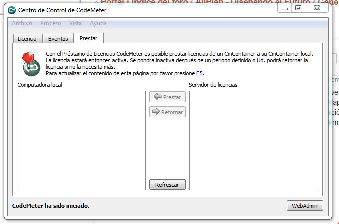

A ver: el programa funciona sin problemas con el código de activación, y se puede usar en otro ordenador tal y como dice Mapstoa. NO aparece en el administrador de licencias de la V2015, y no se puede transferir como se hacia antes. Pero la instalación de la V2016 instala tambien un programa residente, CodeMeter, que parece que va a hacer lo que hacia antes el administrador de licencias, pero que por ahora no deja hacerlo; lo digo por la imagen que añado. En la misma se puede ver que ahora mismo no aparece una licencia que se pueda transferir, aunque ya está activa en mi ordenador. Puede que el aviso de Connect se refiera a este programa y a que será funcional a lo largo del año.
Resumiendo, todo funciona, se puede utlizar en otro ordenador desactivando y activando la licencia, y PARECE que en adelante se podrá transferir como antes, por un periodo de tiempo limitado, y luego se volverá a activar en el ordenador de origen.

MTL, lo que dices del connect es la imagen que puse 5 mensajes a tras en este hilo 😆
