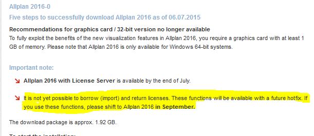

Tengo una duda sobre el nuevo sistema de licencias: actualmente uso Allplan en el sobremesa y en el portátil, para ello tengo que exportar temporalmente la licencia del equipo principal (sobremesa) al portátil cada vez que quiero usar Allplan en el mismo. Cuando acabo la devuelvo y listo.
Por lo que leí, ese aspecto no lo tendrás disponible hasta Septiembre con el nuevo hotfix, pues dice que no se pueden exportar /importar licencias. Vamos, yo entiendo que es exactamente lo que dicen en Allplan connect

Si, lo leí Mapstoa. Sólo hice la puntualización de que en Connect salía ese aviso.
Lo mismo ese caso afecta a los que usamos servidor de licencia, pero no es algo que yo use. Lo probaré en su momento. Yo me esperaré unas semanas a actualiar en nuestra oficina unas, pues estamos en una etapa importante de 3 proyectos y solo falta que pase algo y tiene la excusa perfecta para echarme la culpa 😆
Si alguien que trabaje con servidor de licencias confirma que tambíen funciona, desmentimos la advertencia del Connect.
