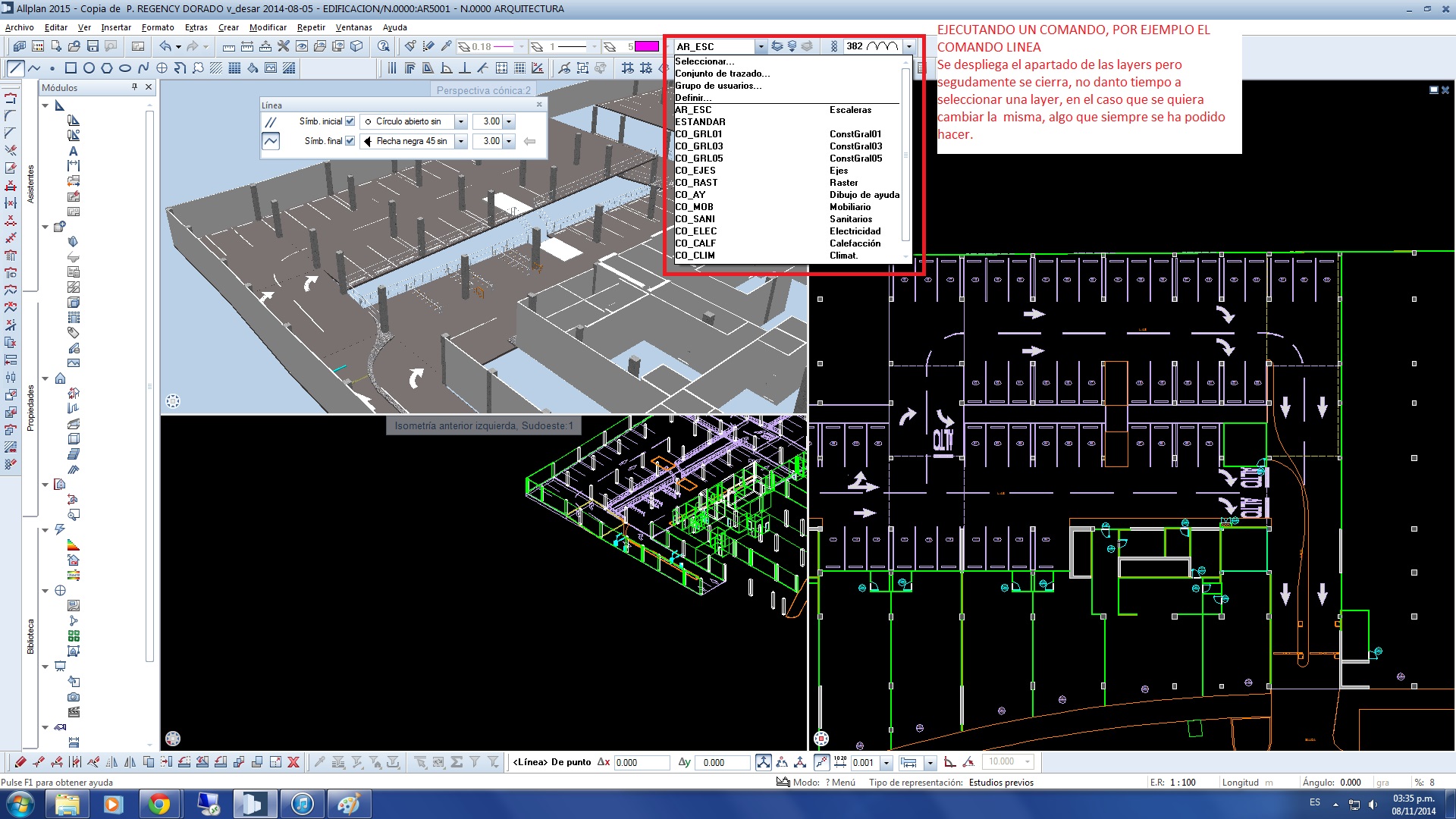

No sé si aquel día pillo al Allplan en un mal día, pero ahora si deja cambiar de layer mientas ejecutas un comando.
Esta versión está llena de sorpresas. A ver cual es la próxima,jajaja 😉
Respondido : 06/08/2014 5:31 pm
Bueno, estoy ya empezando a pensar que somos un expediente X y que debemos de llamar a Mulder y Scully.
Hoy Allplan funciona 2015 funciona fatal:
-No me vuelve a dejar cambiar de layer con un comando activo

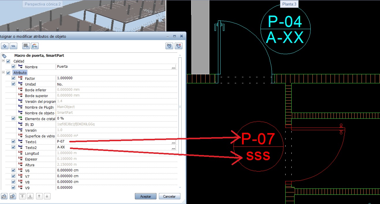

-Al editar texto variable de las leyendas, no se actualizan en el atributo de los elementos constructivos.
-Al querer cambiar el atributo del Elemento constructivo desaparece el objeto leyenda.
-A veces desaparecen partes de elementos que están dentro de macros ( y no es porque se haya apagado una layer, o un tema de configuración de visualización)
Bueno, y una lista más larga. Como ha funcionado otros días con normalidad aparente y, como ya os comente, lo del tema de poder cambiar de layer con un comando activo se solucionó supuestamente solo, ya no sé si es un problema del servidor donde están alojados los archivos, del programa o de qué. A alguien le pasa cosas de este tipo o similares? Nosotros tenemos servidor de licencia y los proyectos están en un servidor. Contactaré con el servicio técnico a ver que dice, pero a ver que pasa. En la 2014 la acabo de probar y no pasa eso, pero ya estamos con los proyectos en la 2015, así que toca tirar para delante

Dos de los errores que pasan. Me preocupa más el de los atributos. En la 2014 editabas el texto variable de la leyenda, y se modificaba también en los atributos. En este caso, no lo hace.
