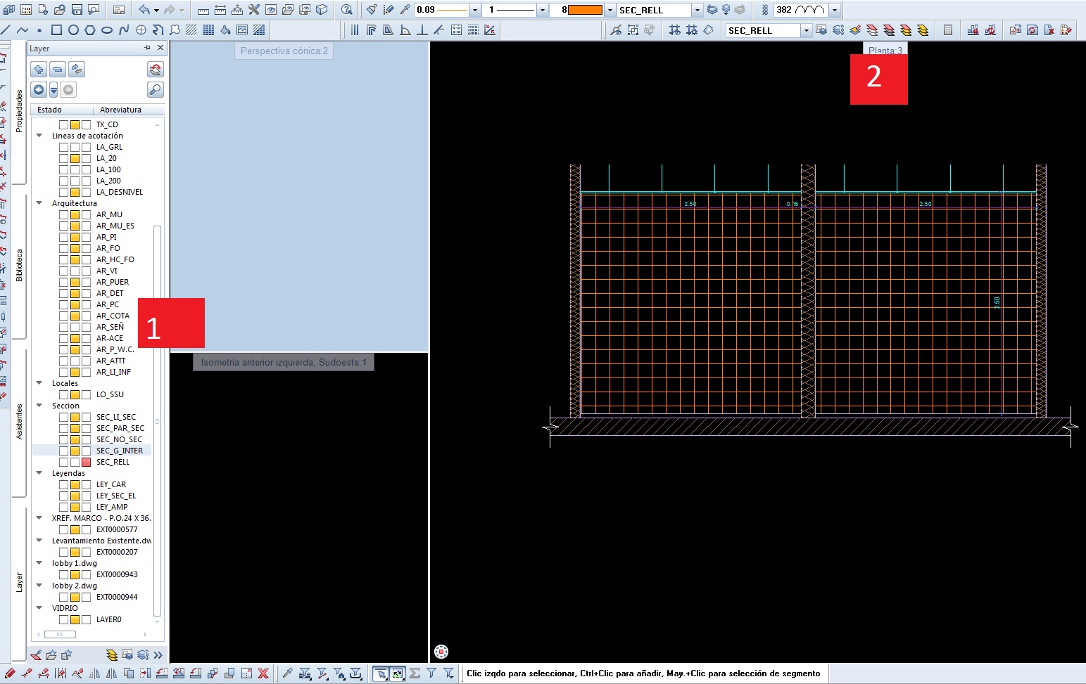

Bueno, mirando en mi oficina, creo que sólo me pasa a mi lo de cambiar de layer con un comando activo. Lo de tu error no lo entiendo muy bien. Que te refieres cuando activas o desactivas las layers y ya está? a mi tarda un segundo a lo sumo, ya sea dándole en la pestaña (1), como usando los iconos de activar/desactivar layers (2). No sé si ese es el problema.
Las notas (1) y (2) aparecen en la imagen
Respondido : 16/08/2014 12:35 am
Tanto con la pestaña layers, como con la ventana de layers (doble clic derecho) , como con los iconos o el menú contextual del objeto ( estado de layer o algo así), cada vez que quiero activar o desactivar alguna layer, se queda entre 8 y diez segundos pensando. Así es un suplicio trabajar. En Nem lo están mirando, por ahora nada 🙁
