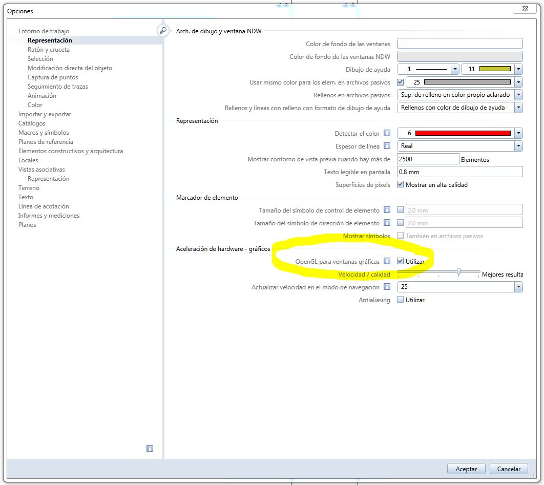

Para la vista boceto probad marcando la casilla "OpenGL para ventanas gráficas" en opciones-representación, a ver si vuestra tarjeta gráfica lo admite..
No encuentro la opción... Miro y remiro en Opciones-->entorno de trabajo-->representación y no encuentro ninguna opción de activación o desactivación. Ni en la 2014 ni en la 2015...
Respondido : 25/07/2014 3:38 pm
A ver si he conseguido subir la imagen...
Respondido : 25/07/2014 4:09 pm
Mapstoa
(@mapstoa)
Respuestas: 194
a ver si lo he conseguido yo...
Ni rastro de la opción...
Respondido : 25/07/2014 4:33 pm
Mapstoa
(@mapstoa)
Respuestas: 194
Vaya, acabo de descubrir que tampoco sé subir una foto en condiciones...
En fin, resumiendo, que no tengo esa opción, ni en el portatil ni en el sobremesa, ni en la 2014 ni en la 2015... 🙁
Respondido : 25/07/2014 4:35 pm
Mapstoa
(@mapstoa)
Respuestas: 194
Copio aquí lo del otro foro porque da respuesta a la cuestión del OpenGL:
Efectivamente se trataba de un conflicto de tarjetas. Me he armado de valor, he ido al administrador de dispositivos y, en el sobremesa, he deshabilitado la Intel (cruzando los dedos en el momento de aceptar por si me quedaba sin imagen ni sangre en las venas). Hecho eso, el test daba a todo luz verde, en Allplan, milagrosamente, aparecía la opción de habilitar openGL y hecho esto, voilà, ya podía activar la visualización en modo boceto (que por cierto es toda una cucada!).
El resto del mensaje, en el foro de Hardware...
Muchas gracias MTL
Respondido : 25/07/2014 5:00 pm
