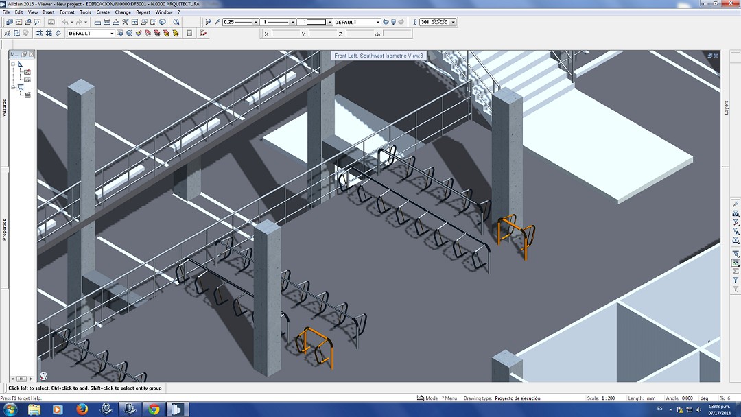

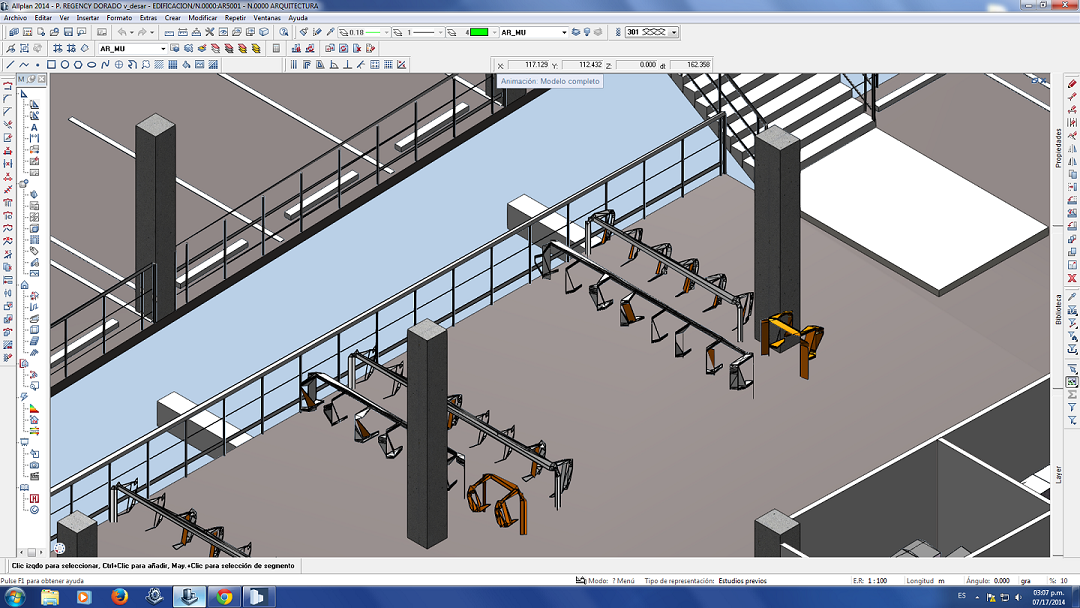

pude instalarlo hoy y usarlo algo, les dejo una de las diferencias mas notorias en mi caso en cuanto a visualizacion de elemento se refiere.
Respondido : 17/07/2014 11:29 pm
