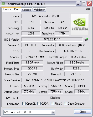

Bueno, les he pillado pero bien.
Acabo de hacer el softmod a mi geforce 7600GT, y ahora es una Quadro FX560, con la particularidad de que la FX560 original tiene 128MB de RAM, y mi tarjeta tiene 256...
Bueno, pues resulta que estos días miré el cuadro de recomendadas y la mía decía que no era válidad por tener 128MB...
Hoy lamentablemente no aparece siquiera en la lista, pero la conclusión que saco es que una FX560 con 256MB debería ser válida ¿no?

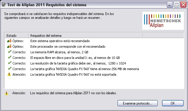

Pues esto es lo que me dice el test.
