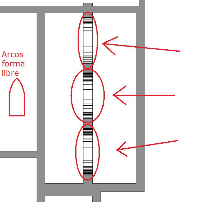

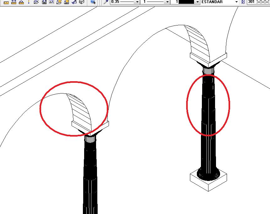

¿Se podría hacer desaparecer de alguna manera estas líneas tan incomodas?
Creo que son debidas a la división de los círculos. He buscado en el foro y en recursos y no he encontrado nada, quizás por no saber como se llaman esas líneas exactamente. En los menus de allplan no doy con la tecla.

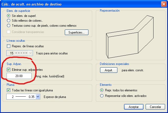

en el menú cálculo,
clikeas en el icono y le pones un angulo, para que no salgan las lineas

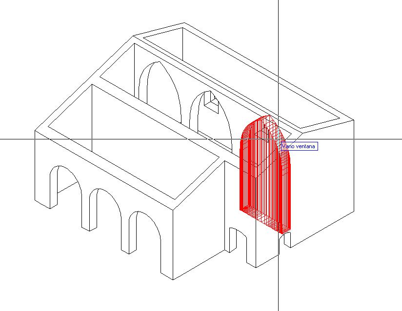

JRD funciona perfectamente para el cálculo de ocultación de líneas, pero el problema de la primera imagen no se me solventa. La primera de las imágenes que he subido es una representación en planta de un vano. Podrían obviarse esas líneas en planta?
Te adjunto el cálculo de la primera de las imágenes anteriores, sale perfecto pero en planta se siguen viendo esas líneas.
Te he señalado un vano para que veas como es y tal... por si te sirve de ayuda...

Acabo de probarlo, haciendo una ventana de forma libre, (un ovalo), y esas lineas en planta NO me aparecen.
Mi intuicion es que sea algo del semaforo, tendras que investigar por ahi, con cuidado de no estropear nada.
Nota:
para hacer el vano lo he hecho con creacion de simbolo.

He probado a hacer una prueba de impresión y la verdad es que las líneas no se imprimen, a sí que por lo menos no influye en la representación final. Yo lo he hecho igual y no se porque me sale asi. De todos modos gracias porque al fin y al cabo me has resuelto sendos "probemillas".
