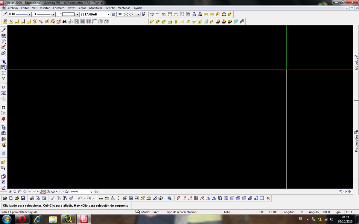

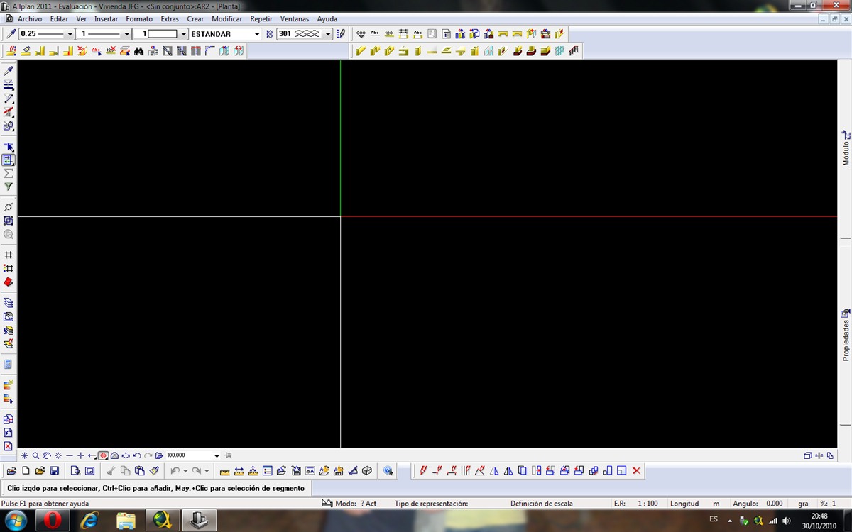

Alguien puede poner algunos recortes de pantalla para poder ver el nuevo look de Allplan ya que en los vídeos de novedades no se ve el interface,
gracias

Los daltónicos no notamos mucho el cambio 😉
Respondido : 30/10/2010 10:03 pm

jajaja
me referia a los iconos del inicio de allplan, solo me dió tiempo a arrancarlo.
como tu dijiste a primera vista ha cambiado bastante el tema del "semaforo" de parametros de allplan. Me he descargado el pdf de las novedades y las iremos viendo...
