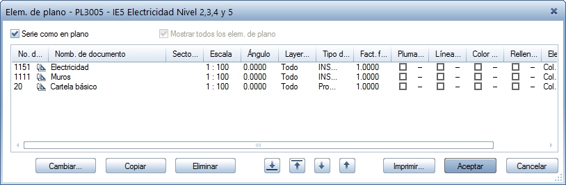

En los planos las prioridades las marca el orden en el que están insertadas, es decir el orden en el que puedes ver las ventanas de plano, o los archivos insertados en dicho plano.
Yo es la única manera en la que puedo aplicarle prioridades, no se si es viable alguna otra.
En este caso, las lineas de electricidad se verán por encima de los muros, y estos por encima de la cartela, puesto que este es el orden en el que están colocados. Si varías el orden, varias las prioridades.

Es lo que te ha dicho Pablo, usa la orden Listar Elementos de Plano (modulo Comp. y trazado de planos). En la barra de herramientas opciones le das a todo o simplemente doble clic con dcho sobre una parte vacia de la pantalla y te saldra el listado de TODOS los archivos y ventanas de planos insertados en el plano. Usa las flechas para colocar el mono de la seccion el primero y listo.
