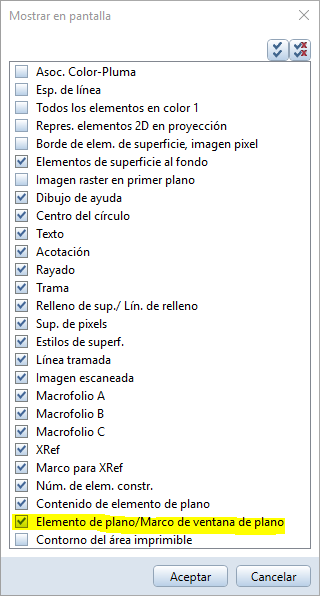

¿Te refieres a mostrar el marco de la ventana de plano?
Si es así, vete al gestor de planos y haz click en el icono de "Mostrar en pantalla" (icono del ojo) y verifica que tengas activada la penúltima opción "Elemento de plano/Marco de ventana de plano". Te adjunto captura.

Gracias por las respuestas. Así me resulta más fácil manejarme.
