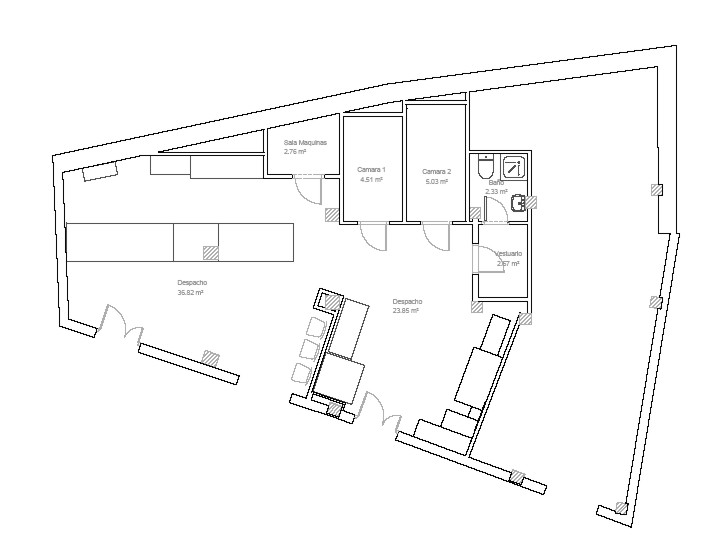

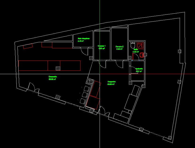

Al exportar los planos en pdf desde la vista preliminar, me salen los elementos que estan en colores (no blanco) en gris y no en negro. Ya hablo con los de Nem y la configuración de las plumas etc esta bien. Solo me pasa al exportar en pdf, cuando imprimo no existe este problema.
adjunto archivos
