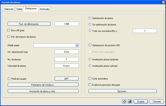

Me aparece el siguiente error
ERROR INTERNO DE TRAZADO.
Es en el momento de plotear, y aqui me quedo.
he pensado en volver a instalar el programa de nuevo.
He hecho una reinstalacion y nada, lo unico que se me ocurre es instalarlo todo de nuevo desde cero.
La pantalla de definiciones ya no es la correcta, si voy a opciones, la cambia pero sigue el mismo error

alguna impresora mal instalada podria ser???, por que se ve que al hacer cambio de impresora aparecio este error.
Respondido : 02/02/2009 5:11 pm
antes de reinstalar todo, ¿por que no pruebas a instalar una impresora con los drivers de nem y pruebas??.
Si no sabes como es eso de la impresora nem, busca en el foro, esta explicado. El camino es por allmenu
Respondido : 02/02/2009 6:13 pm
tambie he tocado un poco eso, y nada de nada, pero como bien me comentas buscare en el foro.

Hola,
no siempre es necesario ser tan drástico y reinstalar Allplan.
Cuando se tiene problemas, como en este caso con la impresón, se puede intentar los siguientes pasos:
1º borrar los ficheros plastw.dat y pstw.dat. Para ello abrir Allmenu>Servicio>Herramientas de soporte técnico>cleanstd pulsar el botón "Aceptar" confirmar que se deséa continuar pulsando de nuevo el botón "Aceptar" y en la siguiente ventana pulsar el botón "NO" de esta forma se accede al listado completo de ficheros y se pueden seleccionar y borrar los deseados.
2º si se quiere ir a lo seguro también se pueden borrar los registros PlanAnwahlDlg y PlanplotGUI.
Para ello Allmenu>Servicio>Herramientas de soporte técnico>cleanreg y proceder igual que en el punto 1.
De todas formas lo más sencillo es lo siguiente:
Cuando Allplan funciona correctamente y se han hecho las adaptaciones necesarias (botón de semaforito Opciones). Se guardan estos valores con Allmenu>Servicio>Herramientas de soporte técnico>savestd y savereg.
Cuando tengais algún problema con Allplan, ej. no se visualiza correctamente lo dibujado, error al imprimir, etc. solo hay que primero activar den Allmenu>Servicio>Herramientas de soporte técnico>
cleanstd y cleanreg
para luego activar
reststd y restreg
Saludos Jaime
