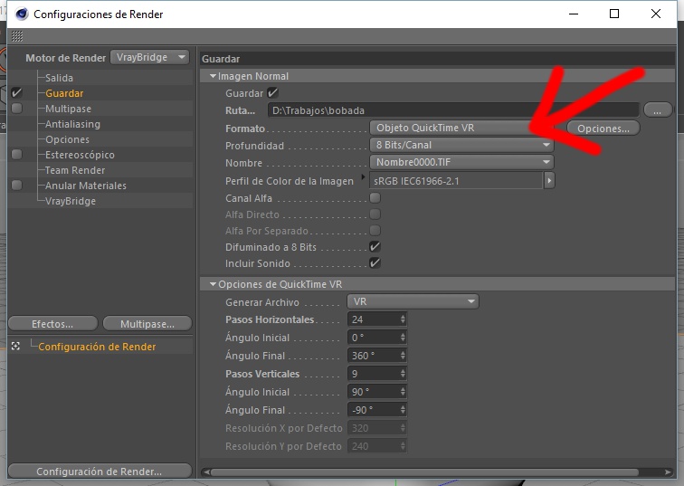

después de estar trasteando un poco con cinema y vray entiendo q con vray se puede configurar para hacer quick time vr pamoramic, pero no me deja hacer quick time vr object, con cinema si me deja pero con cámara vray no
puede ser posible?

Puedes hacer quick time vr object con vray, al menos teoricamente (no he podido hacer ninguno todavía).
Simplemente escoges en los formatos de salida Objeto Quick Time VR, y te permite hacerlo tanto con el motor de cinema, como con el motor físico, como con vray. Te genera un archivo mov que se ve desde quick time.

con la panorámica no tengo problemas pero con el object me tira fuera por el plugin, y no se si será por la camara de vray q no lo soporta o mi plugin
