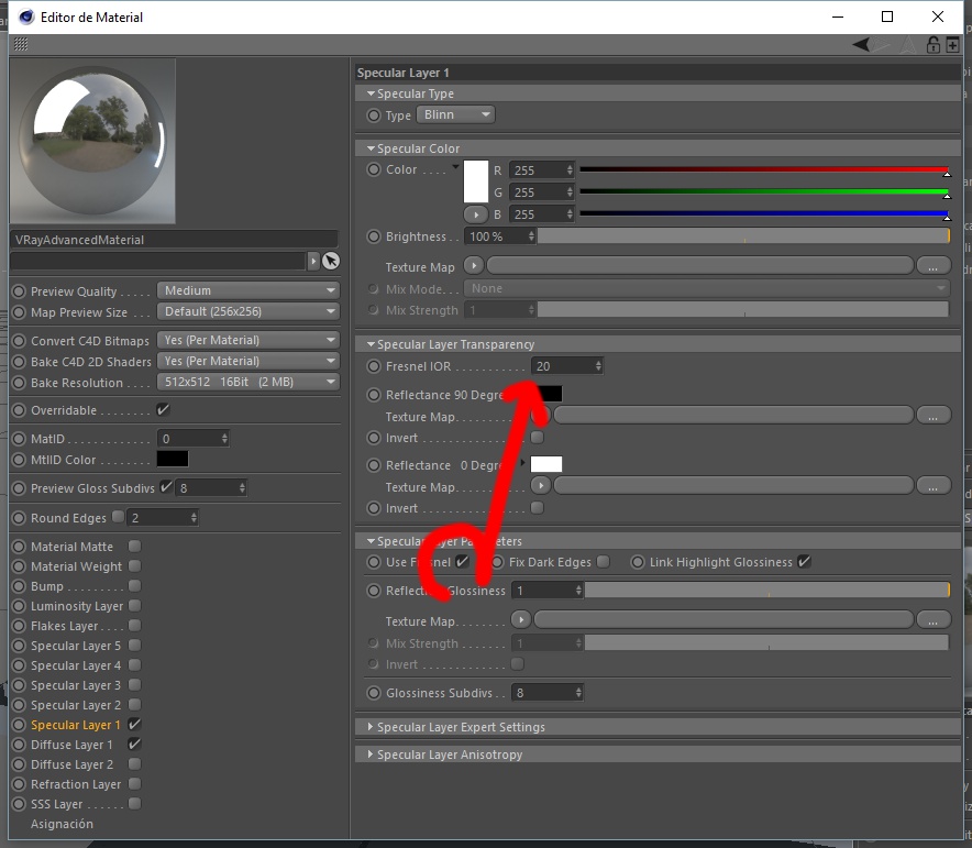

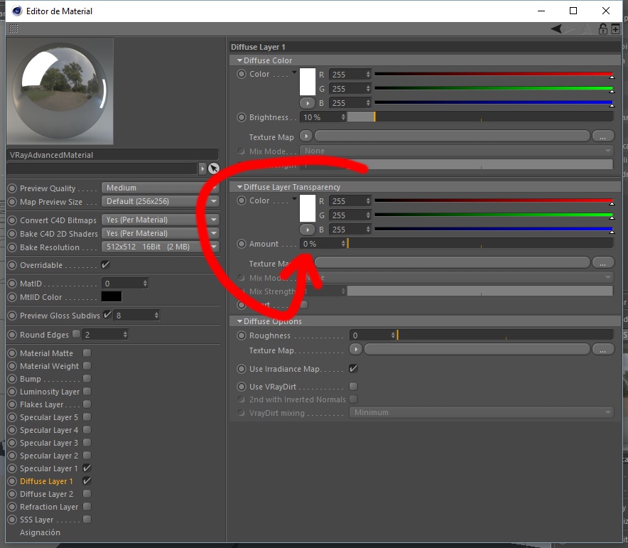

Los materiales de vray funcionan por transparencia. Es decir, que cada capa transparenta un porcentaje y se ve la de debajo, y esta otro porcentaje y se ve la de debajo, etc, etc, así hasta la última capa. Si te transparenta es porque no tienes activada la capa difuse debajo de la capa specular.
En el caso de un latón, acero inoxidable, etc, lo arreglas tan fácil como activando la capa difuse debajo de la capa especular, y utilizando un color oscuro en dicha capa difuse (por ejemplo blanco al 10%) y poniendo la transparencia de la capa difuse a 0. En el ejemplo que te hago, utilizo IOR en el specular, porque es más sencillo que jugar con porcentajes en la transparencia (el IOR de los materiales es un valor concreto, por ejemplo los metales tienen valores altos, 20 es bueno aunque a partir de 10 yo ya no noto diferencia, los vidrios 1,5-1,6...). En este caso el glossines que es el otro punto básico de los speculares lo tengo a tope, es decir que el metal es perfecto, pulido pulido pulido. Con el glossines, bajando el valor, vamos dándole rugosidad, lo que en cinema se llamaba dispersión...

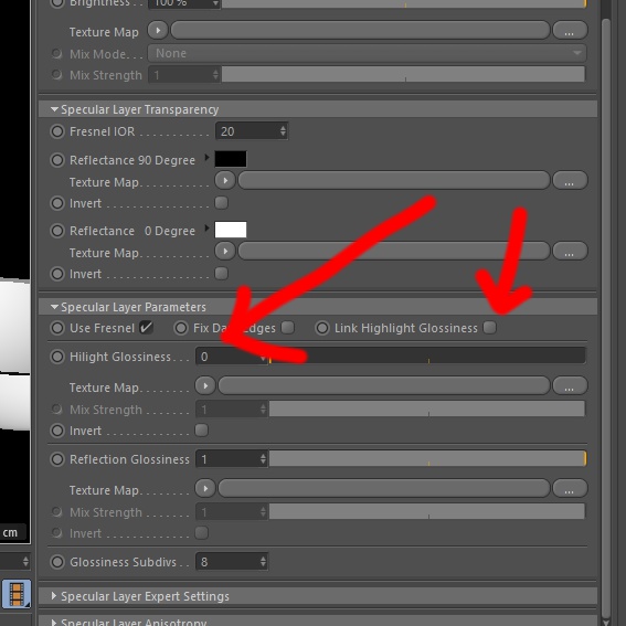

No tengo el shader weight activado, la configuración está así:
Lo extraño es que me funciona bien lo ponga donde lo ponga excepto en ese objeto

Lo que tenía ese metal raro es que el higlight glosines estaba a 0.
Lo normal es que o bien enlazamos higlight con glossines, que es lo más común en los metales, pero siempre que alguno de estos valores, higliht glossines o glossines bajan del 1, nos vemos en la obligación de ir subiendo el valor de debajo (el glossines subdivision) para que no salgan puntitos o se aprecien menos. En el caso que tenías, con el higliht a 0 para que no salieran los puntitos habría que subir disparatadamente el valor del glossines subdivision.
Haz tanteos para que veas como funciona. Si bajas el higlight haces que el especular de la luz en el objeto (por decirlo de alguna manera) se haga cada vez más amplio en el objeto. Si bajas el glossines lo que haces es que esa reflexión se difumine.
