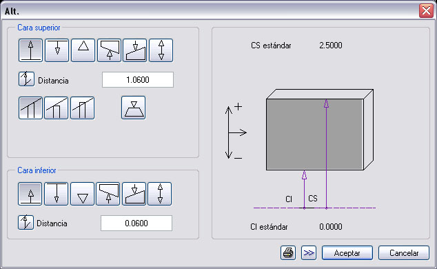

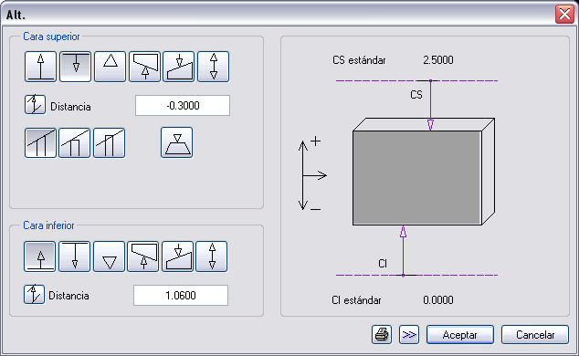

Josemi, como bien dices, es muy sencillo, en el modulo de locales, en superficie lateral, puesdes ponerle diferentes capas, es decir, es decir, decirle, que de la cota inferior 0,00 a +1,06, tenga una acabado y otra capa le dices que de +1,06 a tu cota superior sea otra.
