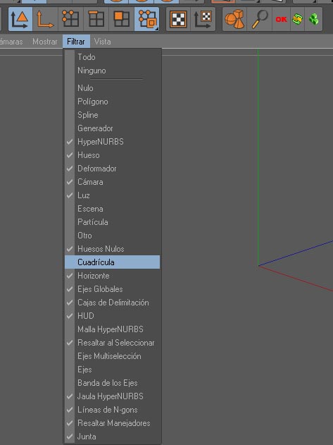

Bien, la palabra no es suelo, quiero desactivar esos cuadros que salen que simbolizan el suelo, estoy colocando el render sobre una foto y esque no doy pq me molestan!

Pi, esta en la ventana, en la pestañita Filtrar, y deseleccionas Cuadricula.
Te dejo una imagen por si no me he explicado.
