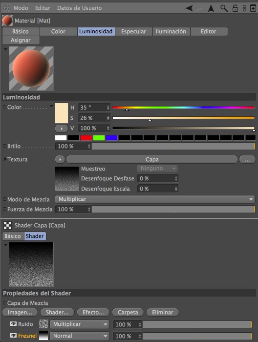

Bueno el fresnel se puede usar en cualquier canal en si pero es recomendado usarlo en el canal de Reflexion.
"El canal Fresnel a primera vista parece un simple Gradiente. El shader Fresnel se orienta según el ángulo de la superficie con respecto al espectador. El color del extremo izquierdo del gradiente dominará si la superficie se ve oblicuamente; el color del extremo derecho dominará si la superficie se ve de frente. Este comportamiento no se ha elegido al azar, sino que refleja un fenómeno natural. Un escaparate, por ejemplo, casi no se nota cuando se ve de frente, pero parece un espejo cuando se ve desde cierto ángulo. El shader Fresnel también puede usarse para simular superficies de tela - en particular cuando se crea tela tipo terciopelo. Los pelos cortísimos producen que haya más luz reflejada en los pliegues y menos en las regiones lisas. Otro uso podría ser para simular pintura camaleónica. La imagen de abajo muestra un ejemplo de uan configuración del shader en el canal Luminosidad. El shader Fresnel se ha multiplicado usando un shader Ruido, que tiene muchos patrones disponibles."
Ahora tambien puedes usar el IOR de render Fisico.
"Con esta opción activada se producirá un efecto Fresnel calculado físicamente."
