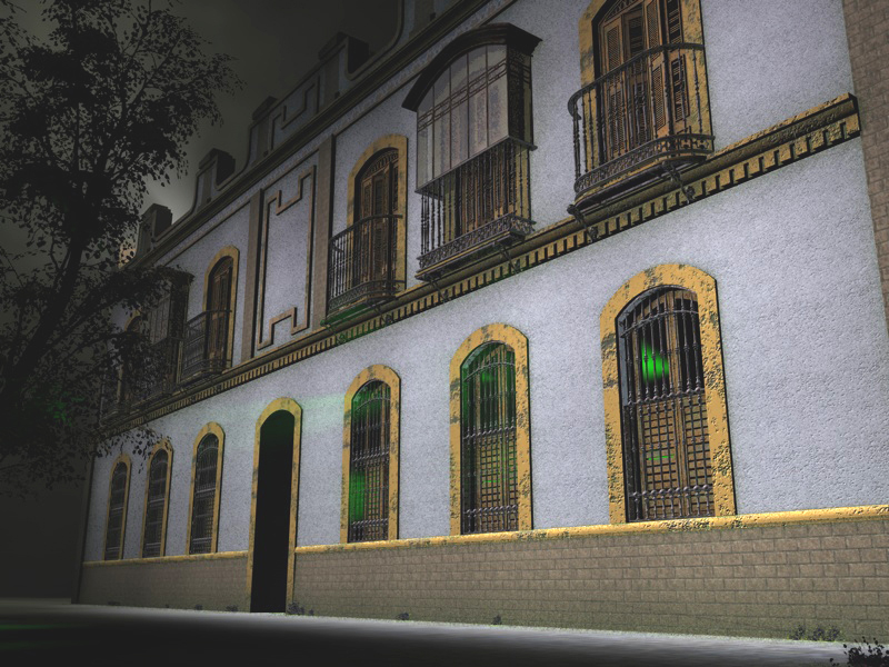

Sería algo parecido a lo que hizo colgo Halloween en la galería pero un poco menos rugoso, os dejo la imagen

Con shaders lo lograrás sin duda. Un ruido en el canal relieve (bump) para que te haga lo rugoso, otro ruido en el canal fusión (con diferente tamaño y forma) para que genere cierta aleatoriedad en el tono y si quieres rizar el rizo oclusión ambiental para que te ensucie los encuentros... puedes añadirla en el canal fusión, o puedes aplicar la oclusión ambiental a toda la escena y luego con la etiqueta composición decidir que objetos la mostrarán y cuales no.
