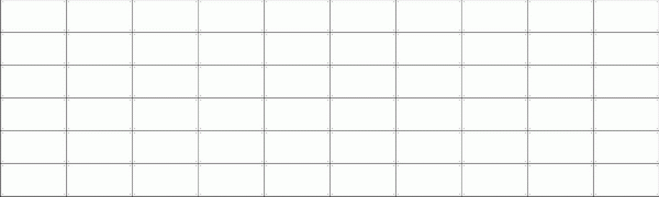

Tengo la textura que os adjunto para aplicar a un muro de 15 m de alrgo por 4,5 m de alto, creo el material le aplico la textura en la eiqueta de relieve, selecciono el poligono que forma la cara del muro y le aplico el material selecciono la textura y le doy a ajusta a objeto pero no consigo que me la ajuste y tampoco ver las líneas verticales, que me está pasando???, a parte de tener mucho sueño
Respondido : 06/06/2007 12:23 am

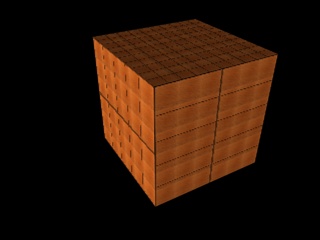

Mira, hay una cosa que no estas haciendo bien, segun la forma que yo lo hago. Pperezu lo explica de forma mas profesional, yo te digo la que utilizo pa salir del paso ( realmente esta que te explico no usa el Bump para hacer el hundimiento, es plana)
CREACION DE TEXTURAS
Primero me creo la textura Madera, con el canal color (aplicando la madera), el de bump (la misma de madera pero em balance de blancos y negros, para dar un poco de textura rugosa) y el de difusion ( otra textura en blanco y negro par hacerla mas degradada y real)
Segundo, me creo la textura de lineas, a la que le activo el canal Color ( el color que quieres que tengan las lineas, en este caso negro) y el canal Alfa ( donde meto la textura de lineas, con las lineas en blanco y el fondo negro) a si se me crea una textura transparente, con las lineas visibles.
APLICACION DE TEXTURAS
Primero, aplico la textura que quiero para el conjunto global, por ejemplo como se ve en el cubo que aparece abajo.
Seguidamente, hago el cubo editable ( porque es una primitiva, los de Allpla suelen venir ya editados)
Ahora lo pongo en seleccion por caras, y me voy a una de ellas. La seleciono, y me voy a la Barra de herramientas/seleccion/asignar seleccion y una vez echo arrastro la textura de las lineas a la cara asignada, entonces la selecciono en el arbol de objetos ( tengo el arbol de objetos en otra fotito, para que veas como me queda para el cubo de ejemplo)
Y ahora lo escalo segun me convenga. Si la tienes bien escalada, como apuntaba Pperezu, puedes hacer lo que el dice.
Pues asi, con las distintas caras. De esa forma tienes un material de fondo comun, y un rallado segun te interese. puedes hacer lo mismo con el comor de fondo, asignando a la seleccion 2 texturas en vez de 1
Para hacer el hundimiento, tendrias que poner en la misma textura en el canal Color, la textura escalada con el fondo y las lineas ( como la imagen que coloco Pperezu) y en el Bump poner esa misma textura pero con las lineas en negro y lo que fuera de madera en blanco, y con un valor positivo de fuerza, te hace el efecto deseado.
Espero que te sirva la aclaracion que he hecho. Es como lo hago yo, y espero que no me riñan los sabios del Cinema, porque halla dicho una barbaridad.

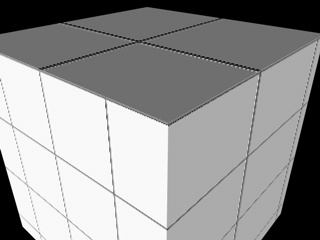

No se que me pasa, creo un material, en canal color, pongo una textura de madera, en el canal relieve, pongo un despiece a base de líneas negras sobre fondo blanco, en el cubo de muestra del material, se ve perfectamente el relieve, pero cuando lo aplico al objeto, en la escena, aparece la textura de madera pero no la línea con el relieve.
¿que hago mal?

Acabo de descubrir que si renderizo si aparece el relieve 😆
En esta ocasión, en canal color solo he puesto color en ved de textura de madera.
No se si debe ser así o estoy haciendo algo rarísimo, presiento que estoy metiendo un gazapo de los míos, o sea, enorme.
En fin adjunto un pantallazo con el material, la escena y el render, por si sirve de algo.
José Miguel
José Miguel
Respondido : 13/07/2008 1:11 pm
Pues las cosas son así. Lo que pones en el canal bump (relieve) no se ve en la pantalla de trabajo, sólo al hacer el render.
Por ese motivo concreto, yo en los cursos aconsejo poner primero la textura que hará de bump en el canal color, y cuando ya la hemos encajado correctamente, la trasladamos al canal relieve. Esto es muy fácil con la opción "copiar canal" que sacas de aquí
