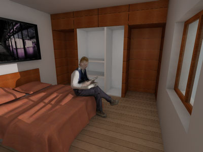

Posible solucion para alucobond, prodema, despiede de aplacado de piedra...etc...
Hago un muro de 0.005 de grosor y 0.02 de altura, y en planta voy siguiendo el perímetro de la planta entrando y saliendo de ventanas y puertas, luego lo paso a elemento 3d y lo copio en Z lo que convenga, modificando segun haya vanos o no.
Este muro tendrá un color 18 o bastante oscuro, y el muro color y reflexión segun material.
Así se domina completamente el despiece. 8)
Si se como hacerlo, adjunto imagen! 🙄
Respondido : 05/06/2007 12:16 pm
Osea, que en lugar de rehundido hacia dentro, sacas hacia fuera un listón de medio centímetro de alto y dos de ancho... y modelado...
UF¡... 🙄
Tiene varios problemas esa técnica.
1º. No admite un primer plano o vista próxima, puesto que no está rehundido sino sobresaliendo..
2º Al sistema de iluminación global de C4D lo que peor le va en el tema de las manchas son estos elementos muy pequeños. Yo he hecho multitud de pruebas, y es en estos minielementos donde se concentran las manchas 🙄
3º Cualquier cambio en la modulación es un cambio en el modelado, y una nueva exportación a C4D de ese modelado.
4º Si te dicen que el ancho en lugar de 2 es 3, te toca cambiarlos todos... o si te piden que se muestre más o menos el rehundido...
