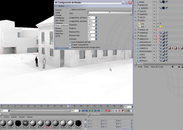

Acabo de hacer la prueba y ya veo que es con standard con lo del blanco al gris te refieres que en el lado izquierdo del deslizador este el blanco y en el otro lado (el derecho) este ese gris poco oscuro verdad?. Joder tio lo siento pero es que debo de ser muy necio
Respondido : 16/01/2008 9:36 pm
Dejo colgado los valores de oclusion ambiental, la primera pasada me la hace bien pero despues se queda todoen negro, será por tener marcada la opcion de "usar ambiente del cielo"???
Respondido : 16/01/2008 9:44 pm
Desactiva usar el ambiente del cielo, por norma, porque alarga muchísimo los renders, y además no entiende correctamente la etiqueta composición (aunque en este caso no sea relevante).
Respondido : 16/01/2008 9:56 pm
Probando y parece que da resultados, lo que no tengo claro es si el gris lo debo de poner en el lado derecho del deslizador o en el izquierdo, o si por e contrario da igual ponerlo en uno o en otro. Me imagino que el deslizador central me permitirá conseguir mas oscuridad o claridad segun lo acerque al gris o al blanco no?
Respondido : 16/01/2008 10:42 pm
En la OA, debes sustituir el negro (0,0,0) por un gris intermedio.
Así esas sombras oclusivas no te quedarán demasiado oscuras.
Respondido : 17/01/2008 9:06 am
