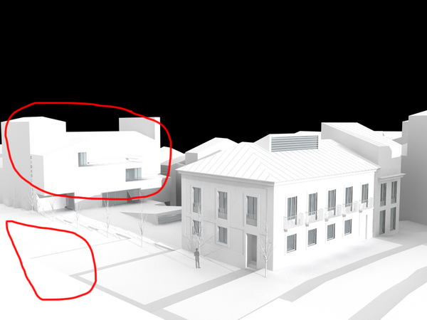

Vaya p...ada eso de que lo gire. al final ayer acabé haciendo un poco la imagen que quería me imagino que se puede mejorar porque hay una zona que me sale sobreexpuesta no se si se deberá a la fuerza del sol o a las luminosidad del cielo, en fin os la dejo aqui a ver que opinais porque no se como hacer para que defina más esas partes, tambien dejo un pantallazo de como estan colocadas las luces por si creeis que es de eso

Tengo la R10 pero cuando le aplico la etiqueta da igual que active la pestañita del giro o que no cuando muevo la cámata se me menea el mono que no la leche, por cierto Pperezu que ayer se me olvido el preguntarte en que medida influye que en oclusion ambiental ponga el 50% u otra cantidad. Ahora mismo los renders los hago con iluminacion standard, fuerza 90%, max, min 100, 10 y en oclusion ambiental de un gris 210,210,210 hasta el blanco, con realismo 50 %, es mucho o me quedo corto, el ultimo me llevo 3 horas pero bueno no es que mi oc sea un cañón.

La oclusión ambiental no se mejoran mucho los tiempos reduciendo el realismo, pero yo he visto que con realismo 50% es suficiente.
Lo que más te está enlenteciendo el render es el realismo de la IG. Te soy franco, yo hace mucho mucho que no utilizo realismo 90. De hecho siempre estoy entre 80 y 85% de realismo, si bien las escenas "todo blanco" son muy puñeteras. Además te has empeñado en sobreiluminarlas, y claro, eso genera situaciones más extremas.
Verás, si pones un cielo blanco, sin luminosidad, ni ningun otro canal (blanco 90% por ejemplo) y un sol con 50 de intensidad y a la sombra del sol le das una densidad del 95% te saldrá lo que quieres.
Si te parece que la imagen está oscura, le pones "entorno" (en las luces) con una fuerza de 5% por ejemplo y lo tienes.
Si la imagen te parece demasiado contrastada, aplicas mapeado de color exponencial 1, 1 y ya no se contrasta tanto. Del mapeado de color ya hablaremos, porque en exteriores hay que tratarlo con cuidado...
