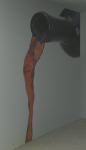

Tengo un tabique de color blanco en que que quería me apareciese una imagen como si fuese un grafiti o algo parecido, he probado a ponerle una textura en la pestaña de color pero el problema lo tengo en que cuando le aplico la textura a ese tabique tengo que ponerle varias repeticiones para que se adapte al tamaño del tabique que es de forma irregular y nome sirve, lo que persigo es poder poner una imagen sobre la pared como la de la imagen

Haz lo siguiente:
En el Gestor de Objetos selecciona la textura, y dentro de la pestaña Textura, haz clic en "Ajustar a objeto".
También tienes la posibilidad de "Ajustar a región", si previamente has seleccionado una parte de ese tabique, en el supuesto de que esté subdivivida en polígonos la cara donde tienes aplicada la textura.
Respondido : 10/02/2008 9:35 pm
Lo de ajustar objeto ya lo probé pero el problema es que la imagen es solo una parte del tabique de manera que si la ajusto al objeto me la escala hasta ocupar todo el espacio del mismo por eso quería saber si había alguna posibilidad, en 3ds si que existia y me extraña que en cinema no se pueda hacer
Respondido : 10/02/2008 10:04 pm
Por eso te apunté la segunda posibilidad, subdivide el muro en polígonos, desde el menú principal: Funciones > Subdividir
Seleccionas la parte que te interese de este muro, y luego, con la opción "Ajustar a región", tendrás que la textura se te ajustará a esa parte de la pared seleccionada.

Siento haber tardado tanto pero al final lo di arreglado, muchas gracias a todos, cuando tenga un minuto os cuelgo las imagenes definitivas y así me criticais un poquito vale?
