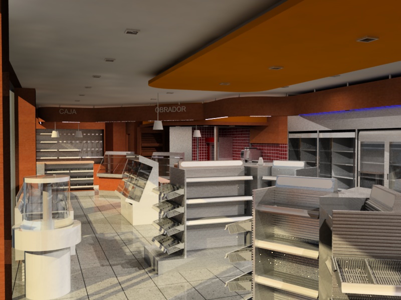

si te fijas en la parte superior derecha, la luz azul es fluorescente con cinema no tenia problemas pero con vray la fluorescencia no me sale
y otra cosa son los puntos blancos en la parte inferior derecha no se pq me salen

Bueno, evidentemente vRaya trata los materiales y las luces distinto a cinema, por eso las cosas hay que hacerlas siempre de distinta manera. vRay no es muy buena en el tema visibilidad de la luz, aunque parece que tratan de que aproveche alguna de las cualidades de Cinema en futuras versiones. En concreto no soporta la fosforescencia, que es una forma estupenda de simular este tipo de situaciones...
Yo por ahora no puedo simular tan bien estas situaciones con vRay. Puedes poner una luz area azul, pero el objeto en si mismo, no paracerá tan fluorescente, aunque la luz si funcione bien.
En cuanto a los puntitos, te cuento algunas cosas. Si estás usando Irradiance map, esos puntos van desapareciendo subiendo Hemispheric subdivision e interpolated samples. Pero casi siempre son problemas de geometría. vRay es muy exigente con la geometría, si hay cosas raras, genera problemas graves.
Un ejemplo muy claro. Si cierras una escena con un plano, tendrás problemas en los bordes. Conviene que todos los objetos estén cerrados, osea, que sean cajas. Y las normales son muchísimo más importantes que en cinema que se traga casi todo. OJO, especial atención a planos coplanarios. Si dos planos ocupan la misma situación tendrás problemas en forma de manchas negras o blancas.
