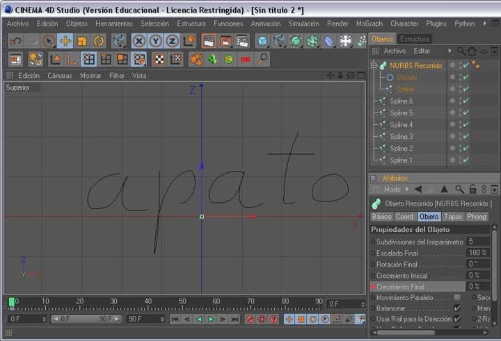

Lo primero que haremos, será hacer splines, por ejemplo del tipo mano alzada, con cada una de las letras, haciendo la spline de manera similar a como escribiríamos el texto.
Una vez que tenemos preparaditas las splines, vamos a animar la primera spline, la Z, que es la que tiene de nombre spiline a secas. Para hacerlo, ponemos en la escena un nurbs recorrido, y cogemos un objeto círculo, del tamaño que queremos que tenga el trazo del texto.
Metemos dentro del objeto nurbs recorrido el circulo y la spline y tenemos estos que os muestro.
Osea, que tenemos la letra con grosor (incluso altura) pero la tenemos al completo, así que vamos a los atributos del nurbs recorrido y nos fijamos en el apartado Crecimiento final y vemos que tiene valor 100. Para animarlo, necesitamos que en el instante inicial dicho crecimiento sea 0. En resumen, que nos ponemos en el fotograma 0, ponemos valor 0 al crecimiento final, y pisamos la tecla control y hacemos click sobre el circulito que vemos delante de la palabra «crecimiento final» y con esto se queda guardada dicha posición, y se ilumina en color rojo.

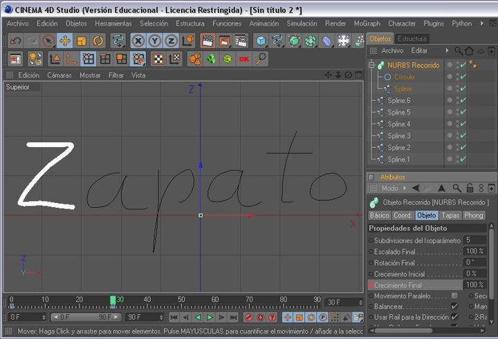

Ahora nos vamos al fotograma por ejemplo 30, ponemos valor crecimiento final 100, y pisamos la tecla control y hacemos click en el puntito que se verá rojo pero no macizo y zas, queda guardada la posición.
Con esto, tenemos una animación que del fotograma 0 al 30 va «dibujando» la Z…
