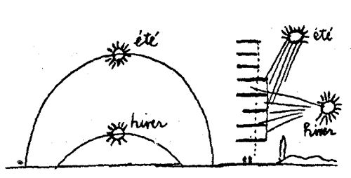

La orientación de los huecos es pues, fundamental para controlar la radiación incidente. La dificultad radica en que no se puede diseñar independientemente para invierno y verano, por lo que, dándole un enfoque global al problema, hay que encontrar una orientación óptima para invierno y verano. En España, y en general en el hemisferio Norte ésta orientación es la Sur. En el hemisferio Sur la orientación ideal es la Norte.
En esta orientación, en invierno se produce una gran captación de energía porque el sol incide muy horizontal (aprox. 26º en Madrid) y una ventana capta del orden del 89% de la radiación solar. Sin embargo, en verano, el sol incide muy vertical (aprox. 73º), por lo que la ventana capta solamente un 29% de la citada radiación.

Una vez más nos encontramos con el problema de diseñar una protección solar que reduzca la radiación incidente sobre el hueco en verano, pero que permita la captación energética en invierno. Esto se consigue mediante la utilización de dos tipos de protecciones: fijas o móviles.

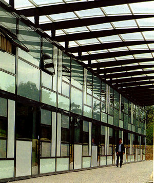

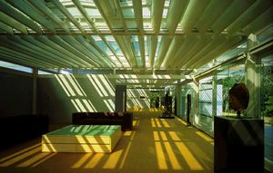

Protecciones solares fijas: (figs.2 y 3)
  • Parasoles horizontales sobre el dintel.
  • Lamas fijas, de desarrollo horizontal o vertical.
  • Parasoles mixtos en caja.
Figura 2
Figura 3
Tienen la ventaja de que necesitan poco mantenimiento y, como no necesitan ser manipuladas, no existe la posibilidad de ser mal utilizadas. Por otro lado, exigen un diseño y un dimensinado riguroso para que arrojen sombra únicamente en verano.

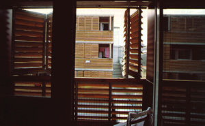

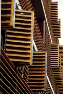

Protecciones solares móviles: (figs.4 y 5)
  • Exteriores: persianas, contraventanas (con lamas fijas o móviles).
  • Interiores: Persianas venecianas, cortinas, estores.
Figura 4
Figura 5
Estas protecciones tienen como principal virtud la versatilidad, es decir, se pueden cerrar cuando necesitemos protegernos y abrir cuando necesitemos captar radiación solar.
