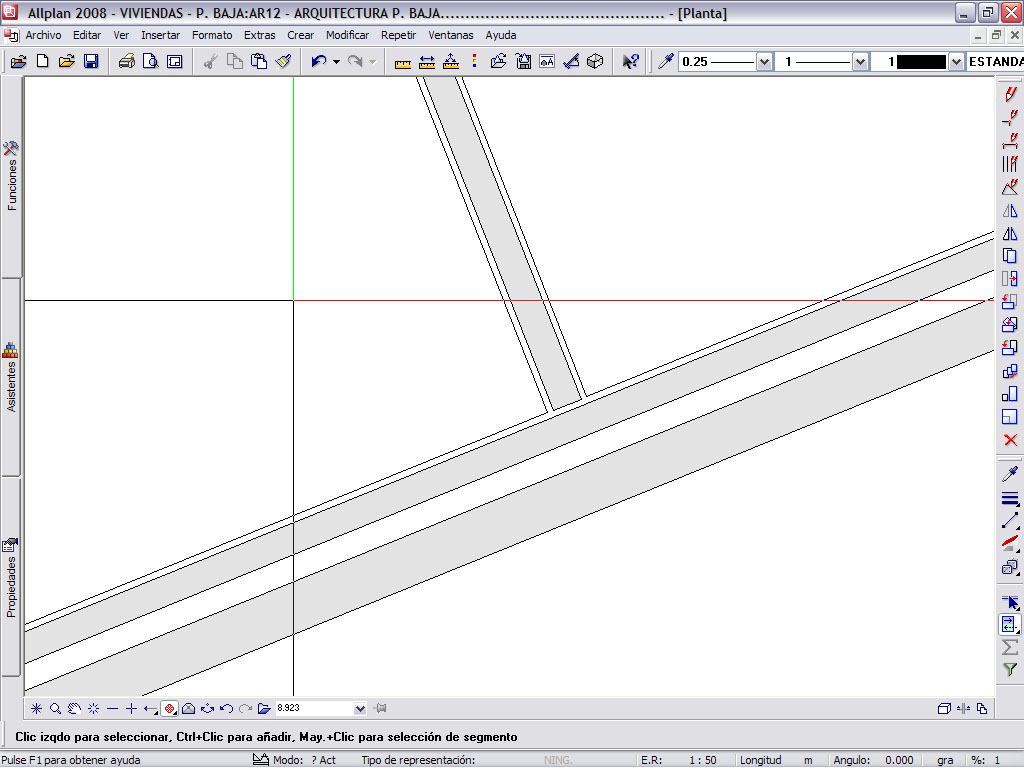

Hola a tod@s. Soy nuevo en el manejo de Allplan y, como no, estoy lleno de dudas (que novedad...). Cuando vino al comercial al estudio todo era genial, daba gusto verle dibujar, todo quedaba de bonito..., incluso en el cd que me dejo con algún video todo es muy sencillo, pero ahora yo solo delante del ordenador no doy ni una!!!! Os mando una imagen para que me deis solución para el problema de que al dibujar un muro de varias hojas y acometer a él un tabique no se unen los rasillones de ambos ni tampoco el yeso (lo he intentado por activa y por pasiva).

Hola bajonallp, bienvenido al Foro.
Tienes que dar distintas prioridades a las hojas de tu muro.
Si das, por ejemplo, prioridad 150 a los tabiques y prioridad 100 al enlucido de yeso, el tabique tendrá prioridad sobre el yeso y se entregará a la pared que le es perpendicular.

Muchas gracias, Yamp.
Lo he probado y me ha trapasado todo el muro, hasta la cámara, así que he probado con poner mayos prioridad a todo el muro al que acomete el tabique salvo al yeso y me ha salido bien.

Respondido : 30/09/2008 9:15 pm
para las prioridades del muro te aconsejo, en algun lugar del foro ya se comento, si tienes una pared de 15, prioridad 150; tabique de 10, prioridad 100; tabique 5 prioridad 50.... y asi sucesivamente.
Asi las prioridades te seran fáaciles de recordar.
A los pilares creo que les pongo 500.
Para hacer un asistente, es muy fácil, y aunque te sea un mundo, cada despacho es otro mundo, ya que de un despacho a otro los asistentes no te funcionarian, problemas con las layers, plumas, presentaciones etc.
para hacer un asistente, este mismo dibujo que nos has mostrado nos vale, en la pestaña Archivo>>Guardar copia como>****.nas
(version 2006) y ya tendras tu primer asistente.
