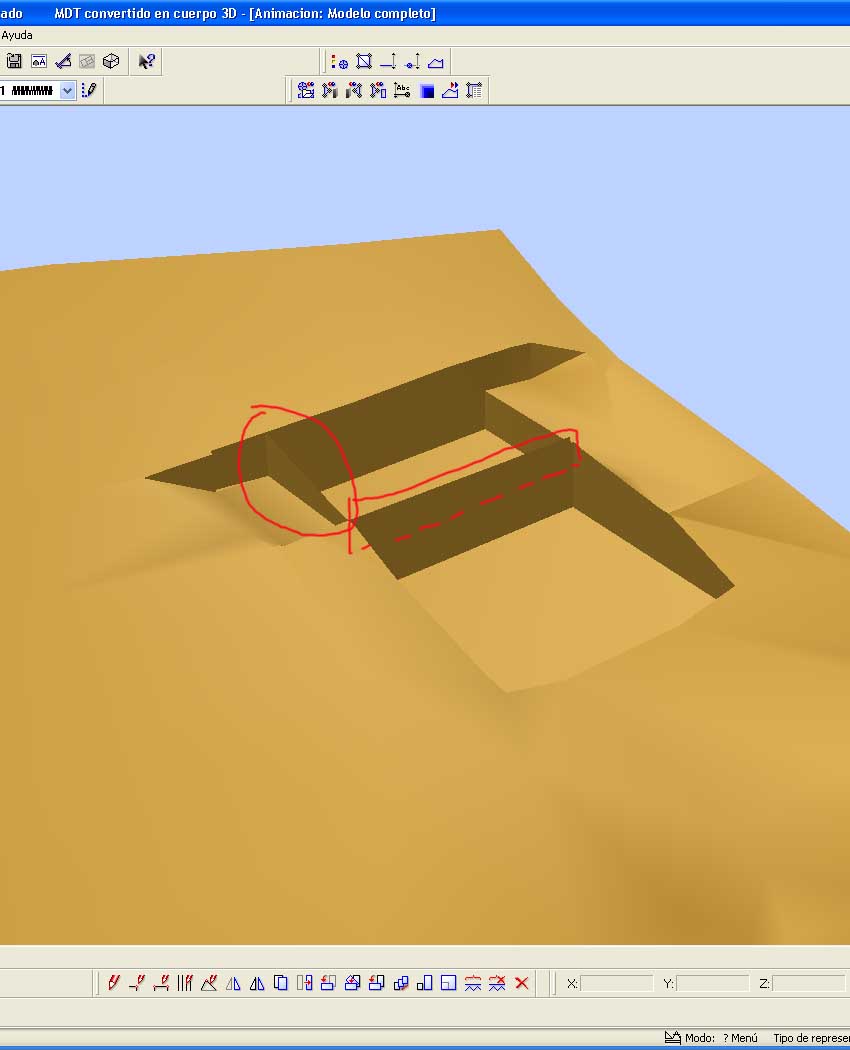

Nota a la pregunta anterior, el MDT convertido a 3d, me lo deja cambiar de layer, color ... pero lo que no me deja es modificarlo.
Tambien queria editarlo para arrglar cuatro chapucillas 😯 , 😉 .
Os dejo las chapucillas.

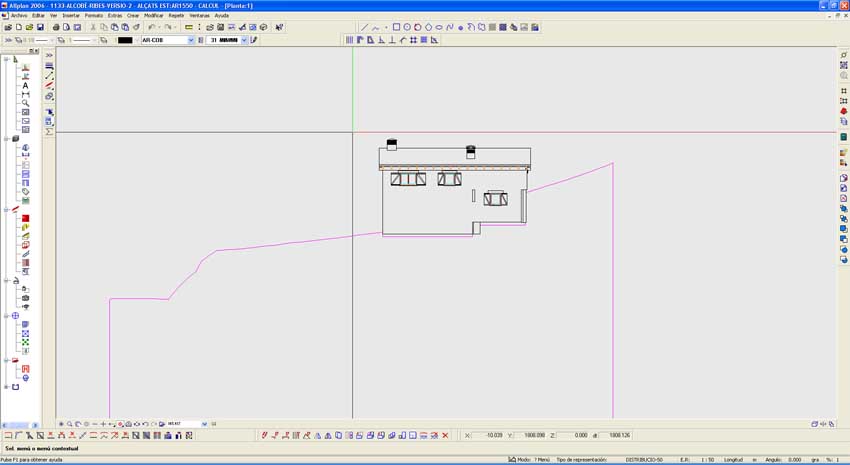

La altura de seccion la tengo correcta.
Es más si me permites me contesto a mi mismo.
En el modulo MDT, hago la sección, cuando calculo la casa me aparece la seccion del MDT.
Pongo la imagen de la seccion, el rosa la seccion del MDT
