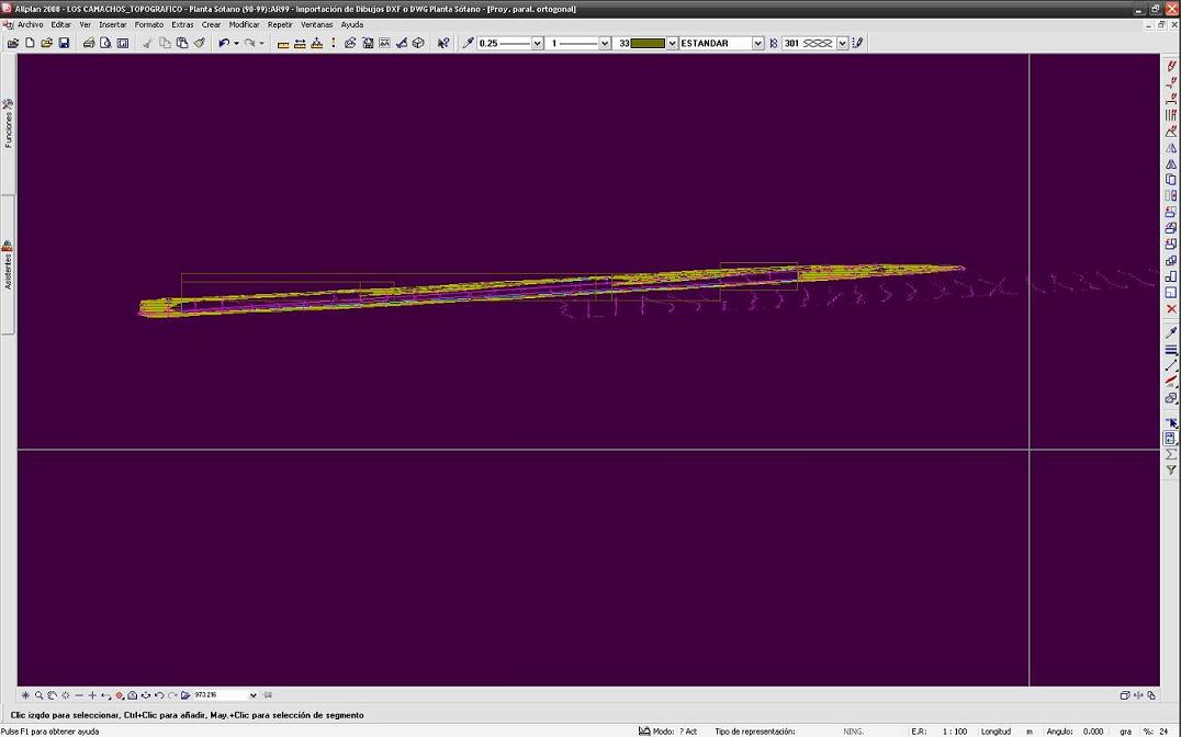

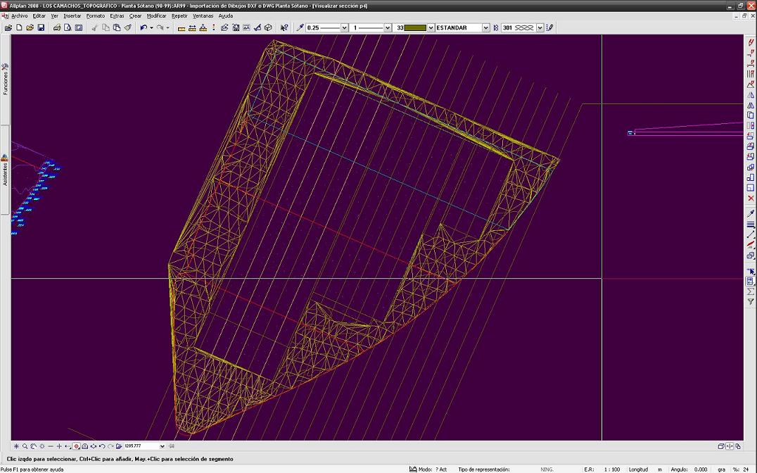

He intentado eso que me dices pero no se, debo de ser un poco inútil porque no me sale! o al menos, los resultados que obtengo no son los que esperaba.
Cuando intento convertir el MDT en Sólido, al meter el horizonte dice que 'debe ser más pequeño que la altura mínima del modelo digital y más grande que la máxima'.
Mi cota más baja es 96.913 y la más alta 116.240
He puesto de mínima 96.000 y de alta 118.000 creo.
Pero parece que vuelve a pedirme que elija la capa de destino una y otra vez, como si la acción no se hubiese llegado a realizar, no se si hago algo mal.
Estos son los resultados tras hacer la sección, ¿es así lo que tengo que obtener? lo veo todo muy confuso. 😯
Te adjunto las imágenes del MDT con los volúmenes y el resultado de la sección.
Un saludo,
